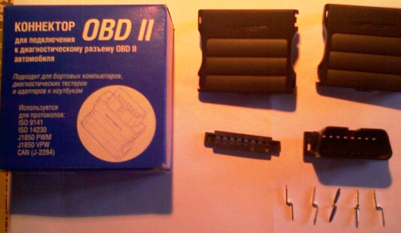

вот купленный у нас в Питере разъем (спасибо за наводку):

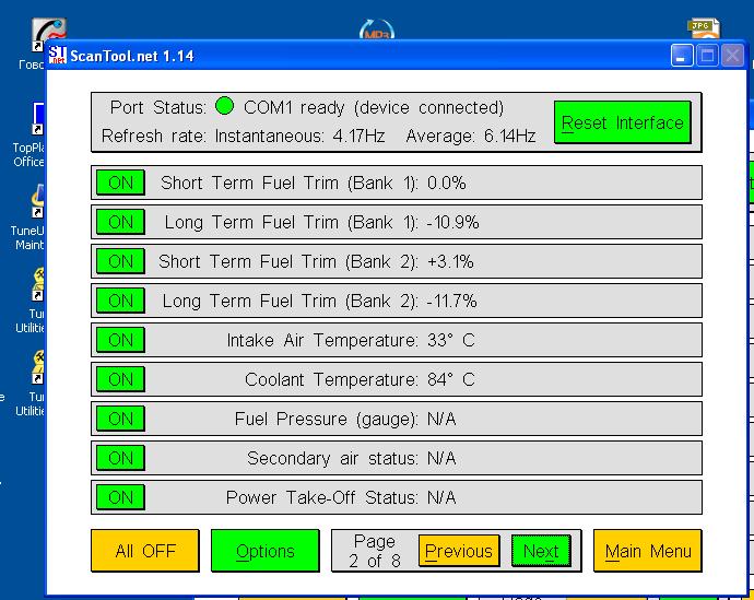

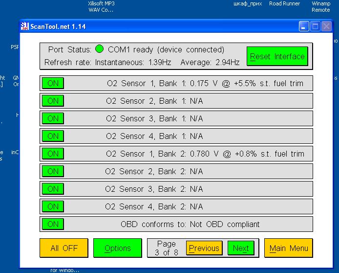

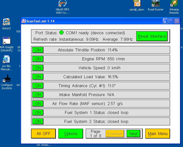

багу прибил... сконектилось... УРА!
