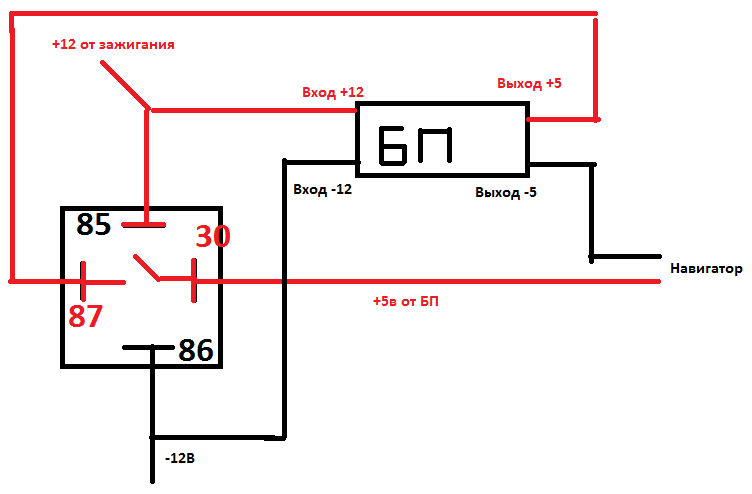

Берем реле на 12В, обмотку подключаем параллельно входу зарядного устройства. Контакты, замыкаемые при включении реле, включаем в разрыв провода 5В от зарядного устройства к навигатору. Надеюсь, без рисунка понятно?
Надеюсь, правильно нарисовал? Если нет, прошу подсказать

Да, все верно.

Отлично, эта схема будет эмулировать физическое отсоединение зарядки... наверно перед ее внедрением стоит попробовать выключить планшет без подсоединенной зарядки? Спасибо вам за советы, попробую, отпишусь

Вобщем результаты следующие: пока делал питание через реле, заодно решил сделать запуск планшета при включении БП (из состояния полностью выключен) сделал что-то не так, в итоге планшет перестал включаться. Чисто случайно нашел прошивку на одном интересном ресурсе, аппарат прошился. Со второго раза фокус с питанием получился. При тестировании планшета дома, за сутки не потерял ни процента, что считаю отличным показателем. Спасибо всем откликнувшимся.
