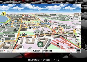

Машина: dfgh
Сообщений: 591
Попробовал. При переходе на другой экран и при сворачивании - не пропадает, только при сворачивании некоторое время белое поле, а затем карта.
Через config никогда не делал (смысл, если можно назначить на кнопку?).

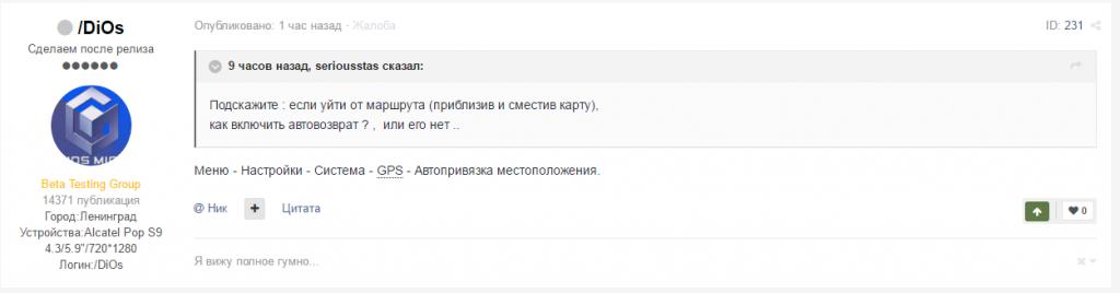

По поводу возврата после сдвига карты - ответили в профильном форуме

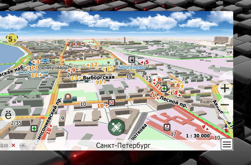

prts
Регистрация: 26.03.2011
Город: dfgh
Машина: dfgh
Сообщений: 591

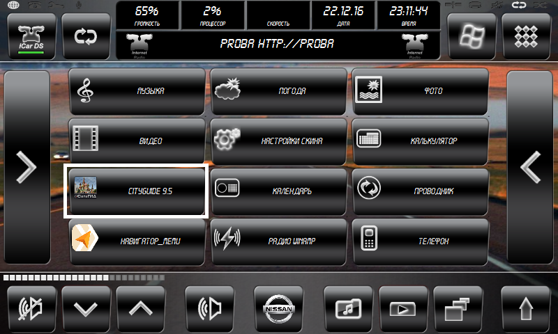

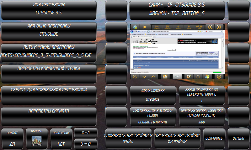

Насчет плагина помню, но сейчас (если не получается использовать как навигационную программу) - можно и так. Если возникнут проблемы - буду использовать скрипт.
По поводу встраивания см. скриншоты.
ID:	46043   Нажмите на изображение для увеличения

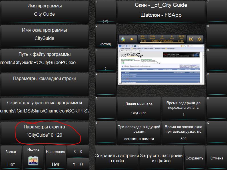

ProgScriptNew
И res файл выглядит так. Что в папке Сити гида.

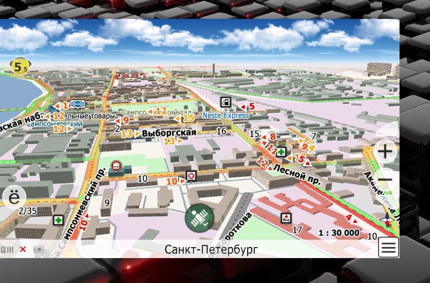

А вот как выглядит окно без Икара.
И сами настройки в Икаре. Красным параметры скрипта.
