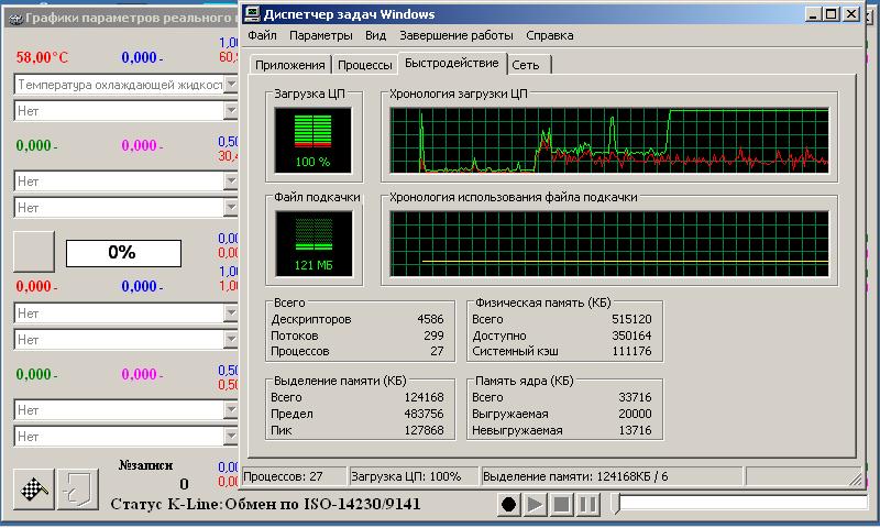

результат неутешительный.
в режиме графика. даж сконектилось разок. но как только перестал ловить данные., загрузка подскочила под 100% запросы больше не идут. на кнопку с рукой среагировал, тоесть сменился на флажек но так и пишет что идет обмен, доп поток висит, 100% загрузка. и пропала только когда вышел из программы.
лог и скриншот прилагаю

Странно, что ECU не всегда отвечает, хорошо бы промониторить что действительно происходит на k-line...
И еще можно попробывать запустить без записи лога - может операция записи на винт такое дает???
лог отключал, тож подумал на него...
саму k-line промониторить не могу (нэту пока второго шнурка)
а вот со снифером попробую...

1.у тебя частенько не проходит 5baud инициализация. (попробуй производить ее до запуска всех трендов_процессор кушающих)
2. есть подозрение что при хорошей нагрузке на проц. твоя пауза межбайтная слишком большой становится и ECU тупо отшивает пакеты, ну а впоследствии через 5сек. уйдет из режима диагностики. (попробуй всетаки запрос слать одним блоком, ну и кому нужна пауза, пусть настройка в ini будет.)
3. фиг знает что у тя там с потоками но в конце передающий поток останавливается. а читающий похоже сьедает 100% процессора.
