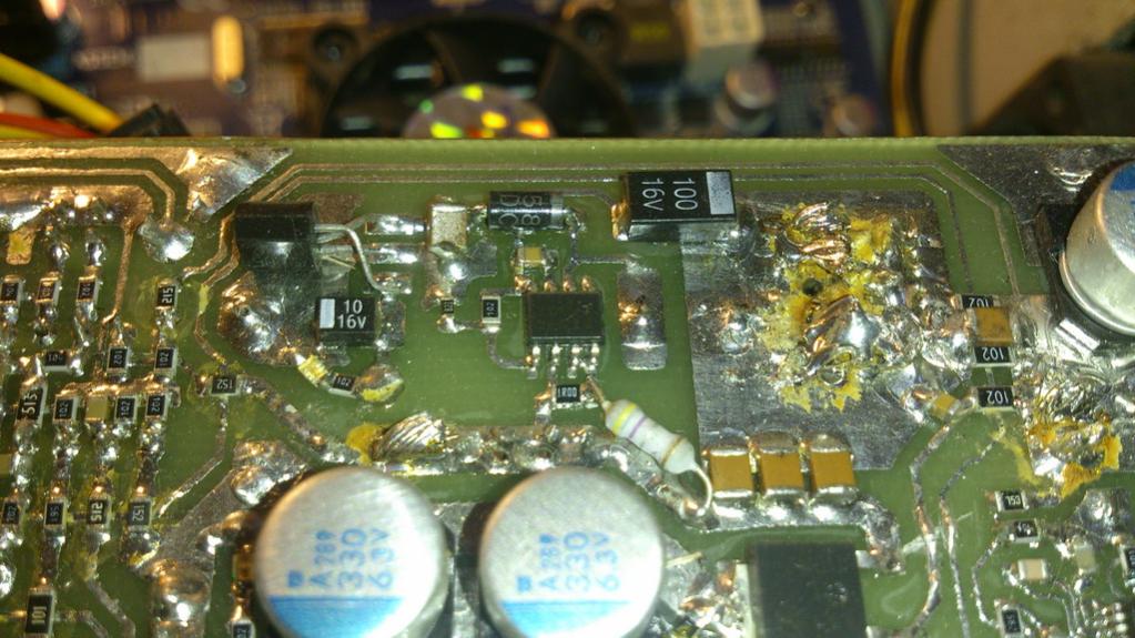

Намучился с этой платой, намотал сам дроссель, ни фига не изменилось, распечатал фотки с платой, на фото С38 стоит на 100x16 на схеме 10x16 в даташите 1000x16 и чему верить, поменял на 1500x16 электролит, напряжение до -3,5 выросло. Что еще сделать с этой платой? Что бы все заработало?

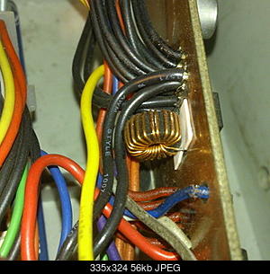

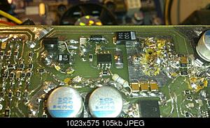

-12 особо не нужен, если com порт не будешь использовать. Попробуй другой диод еще - возможно у твоего большая емкость. Возьми другой шоттки попробуй(я брал 1N5819 с плат обычного сетевого бп - точно работает). Дроссель померил кстати - 15 микрогенри у меня! Ставил что было под рукой.
Может фотки еще помогут чем.

Что то там больше стоит чем на схеме. )) сопротивление налеплено кондеры на +5 стоят. Взглянул на фотки и вспомнил, что кондеры забыл купить)))

Да кондеров не жалко - лепил куда можно! Резюки параллельно стоят 2 штуки - просто нужного SMD не было под рукой. Кондеры полимерные, если новые - дорогие. Лучше мамку распаять старую.
