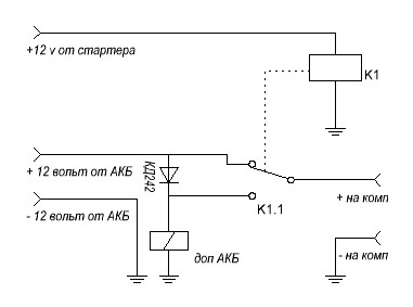

Вот нарисовал..
тока я не знаю зачем Вам доп АКБ в машине, я опирался на слова топистартера:
Есть изъеденная тема , что бы КарПутер не вис при прокрутке стартера
В общем схема проста как валенок, во время прокрутки стартера борт сеть отключается от компа (ну не совсем все таки через диод там идет чего-то, но основная напруга идет от доп. АКБ) и он подключается к доп. АКБ, остальное время комп питается от основного АКБ и подзаряжается доп. АКБ .
Раздумья на тему не успевания "проскока" контактов реле, недо/перезарядки доп АКБ сначала были, но они пропали после первого поворота ключа ...
катаюсь уже почти 2 года, перезагруз компа был 1 раз за это время, списал на недозаряд доп. АКБ, все таки тяжело "гене" и комп питать и 2 АКБ подзаряжать хоть и стоит там диод.
Да забыл ...
У меня стоит контролер, который обесточивает напругу на эту схему при выключеном компе.
И еще доп АКБ у меня такая
http://www.003.ru/product-70283028.html

Сообщение от Kotstantin Посмотреть сообщение
Очень хочется увидеть!!! А то идея с реле хорошо а вот по поводу зарядки, уже не знаешь кому верить. Кто-то говорит что 2 АКБ подключенные паралельно - супер и работает, а вы утверждаете что доп АКБ просто разрядится, поэтому очень ждем!!!
если из схемы jafff выкинуть диод и доп. АКБ будет рядом с компом, она имеет право на жизнь.
генератору будет тяжеловато правда, хотя это зависит от емкости доп. АКБ.
p.s.
да, я не пробовал правда только троллейбусный диод, остальные либо сразу выгорают, либо превращаются в "буржуйку" (даже на БООООльшом радиаторе).
Удачи всем !

Сообщение от xDriver Посмотреть сообщение
p.s.
Удачи всем !
А вот user7843188 говорит что почти не греется, неужели комп жрет как утюг, по идеи и БП бы тоже грелся как "буржуйка"

Сообщение от jafff Посмотреть сообщение
Вот и соберите по его схеме или по своей, попробуйте, будет результат поговорим, обсудим, как вы думаете почему 40 страниц уже написано.
Я тут уже один раз парился и объяснял , ладно еще раз !
Поймите ключевое слово - ИМПУЛЬСНЫЙ.
то есть и диоды и мофсеты, то открываются то закрываются
во время закрытия их переходы возвращаются в нормальое состояние, успевают остыть что бы не перегореть при следующим открытии.
если бы было все так просто
представьте ставим три кренки ЕН12, ЕН5, ЕН3.3 и опа у нас готовый блок питания для компа !!! дааа и радиаторы поОООбоОООльше .
тока работать не будет, не способны они, рассчитанные на работу в ЛИНЕЙНОМ режиме, протащить такой ток через себя - сгорят.
так же и диоды и мофсеты, в корпусах TO220, не работают на такую нагрузку в ЛИНЕЙНОМ (постоянном) режиме, только в ИМПУЛЬСНОМ.
