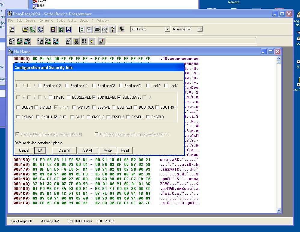

solnzevo is on a distinguished road
собрал устройство, вроде прошил но не работает, вот интересует вопрос кто как и чем прошивал? я пробовал через ком порт прогой пони прог, но что то не понятно прошилась она или нет, может кто дать инструкцию чем и как шить?

Сообщение от solnzevo Посмотреть сообщение
Чтобы проверить правильность прошивки, в понипроге есть механизм верификации Command -> Verify Program (FLASH). Не забудь еще проверить правильность набора FUSE-битов (меню Command -> Security and Configuration Bits...)
можно по подробней про правильность набора FUSE-битов? прошивать буду пони прог, чёт посмотрел и не понял где галочки ставить а где нет

Старый 20.09.2009, 10:00   #400
MiD_E34
Аватар для MiD_E34
Регистрация: 06.09.2007
Сообщений: 3,085
вот так ставь:
