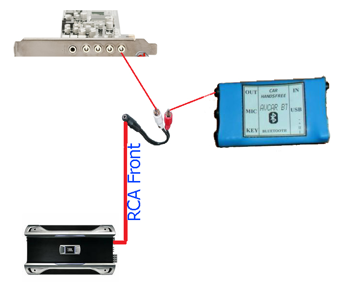

Вопрос, если разветвить RCA кабель от усила до двух устройств: звуковая и обсуждаемый девайс ни чего не погорит? Методом тыка получается так, что для меня такое подключение самое оптимальное: не фонит, звук на фронте не портится, потому как подключено не в разрыв девайса.
ЗЫ: картинку не нашел подходящую. Вместо RCA должны быть два папа jack 3.5 ))

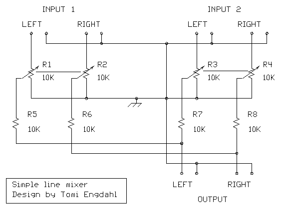

Можно, но нужно все это дело включить через пассивный сумматор. Что-то типо этого. Резисторами выставить уровень сигнала от каждого источника. Не забываем, что у блютуза нет собственного регулятора громкости.
