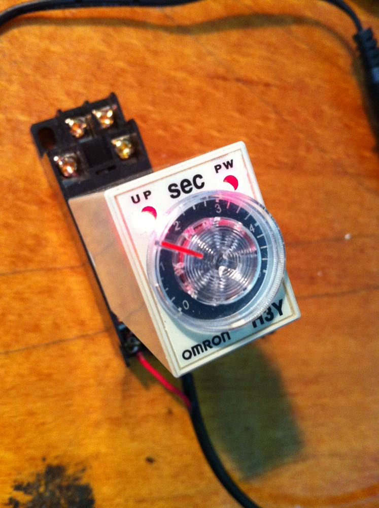

Сообщение от Akost Посмотреть сообщение
Готовые реле с задержкой, на заказ вроде на любое время делают.
http://www.12v.ru/site.xp/050056052124.html
на ебее так же есть готовые реле времени
такое у меня на ЗХ стоит

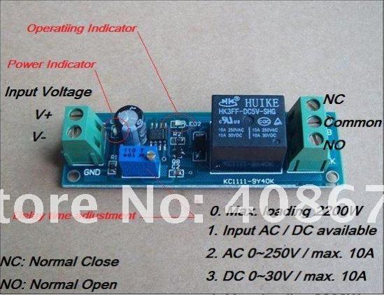

Подниму темку, подскажите как его подключать ? Что собственно обозначают 3 контакта, которые CK,Com, CB ?

Собственно фот нашел распиновку контактов. Кто мне объяснит куда подключать питание от акумулятора или может его вообще не подключать ? И куда подключать сигнальный провод задней передачи ? Куда подключать + и - камеры ?
Собственно как я вижу:
Слева 2 контакта это обычные + и - от батареи.
Справа 3 контакта.
Верхний и нижний это на выбор - разомкнуть или замкнуть цепь, но в любом случае он идет как положительный выход.
Средний и есть сигнал.
Если у меня стоит задача, подать + на камеру заднего вида с задержкой. Я должен подключить батарею на 2 левых контакта, сигнальный от задней передачи на средний справа, массу с камеры на кузов, а + от камеры на нормально разомкнутый ( нижний ) контакт справа ?
