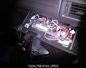

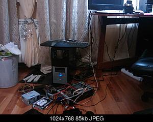

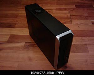

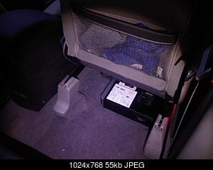

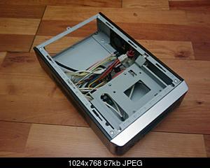

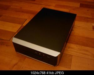

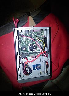

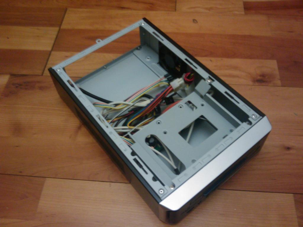

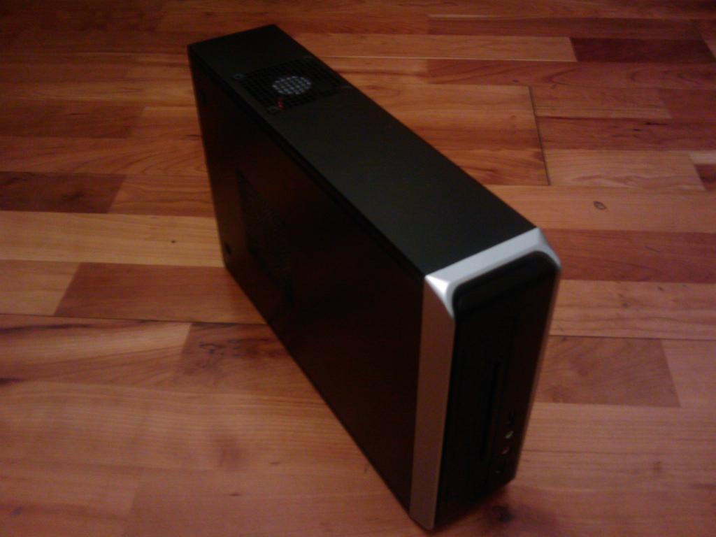

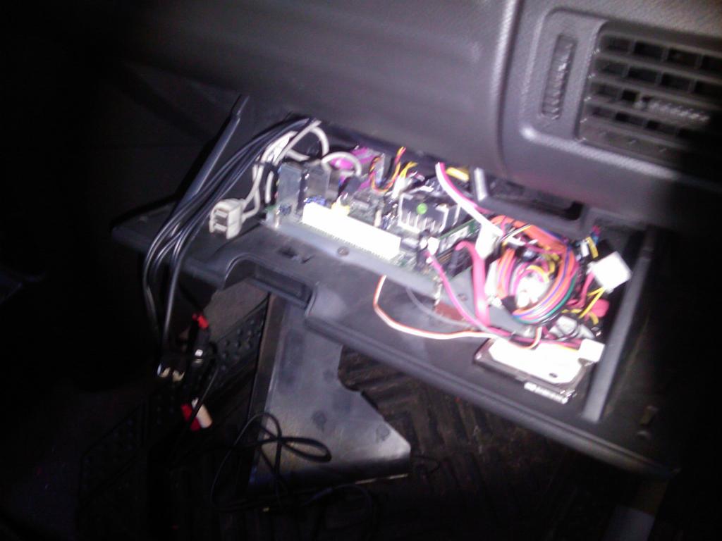

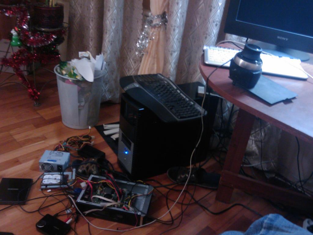

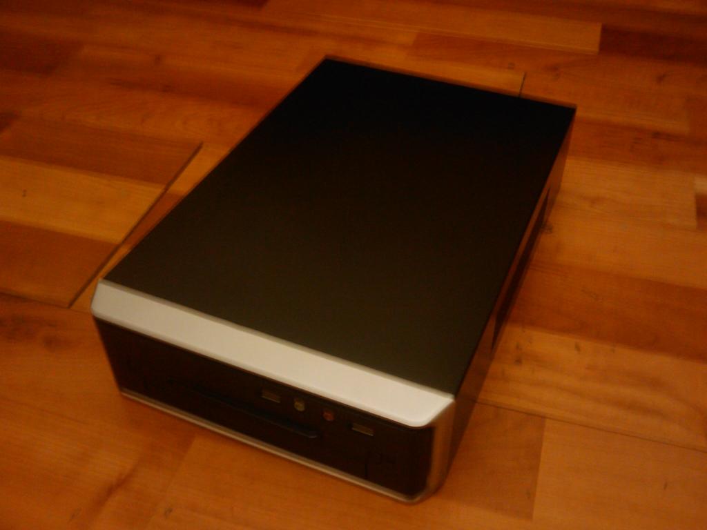

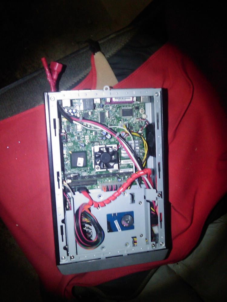

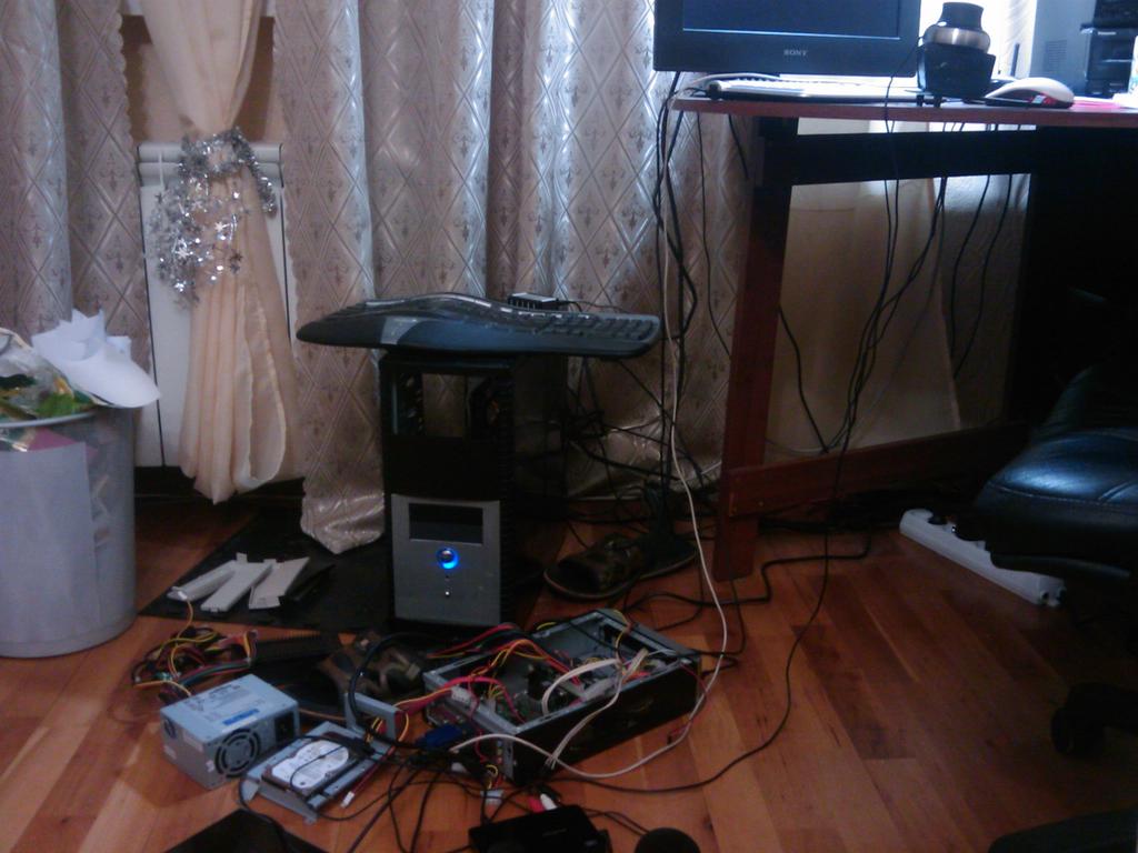

Снова продолжаю потихоньку. После установки x-fi surround 5.1 со всеми ее косяками в дровах, и вечерними посиделками в машине на протяжении недели для настройки винды с этой звучкой достало меня это в конец. В очередной раз пожалел, что собирал карписи в бардачке, а не в корпусе. Понял, что надо все таки переделать и попер в магазин за корпусом. Приобрел вот такой
Размеры в коробке (Д х Ш х В)
230 x 100 x 340 мм
Рабочий процесс
В собранном виде
Так было до покупки корпуса

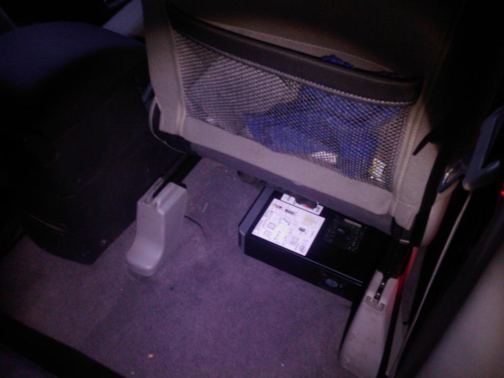

Вот так он весело разместился по пассажирским сидением
Закреплен на липучках.
Делать пришлось на поспехах, на изготовление 4-пиновой колодки для питания и ACC-шок не было времени, временно замотал изолентой, позже сделаю. С удлинением проводов особых проблем не возникло, удлинять необходимо было только силовые провода к БП - проложил новые, не хотелось "соплей". Пока все. Теперь как белый человек могу снять комп и унести его домой для последующих настроек. Мораль: при построении проекта, продумывать все досконально. Я же попался на эту ошибку, ну и лана

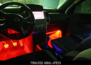

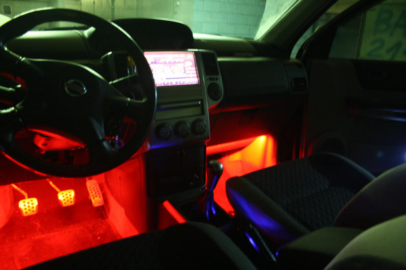

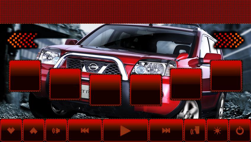

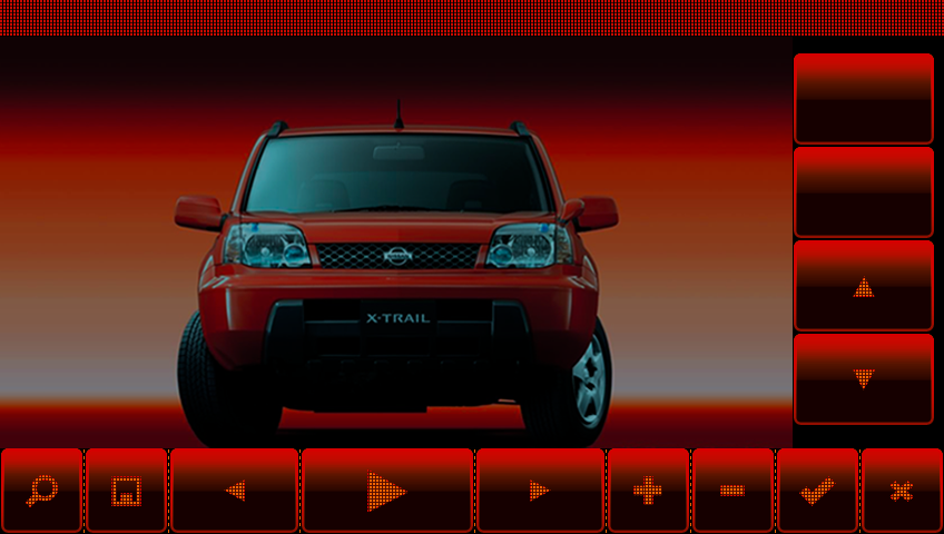

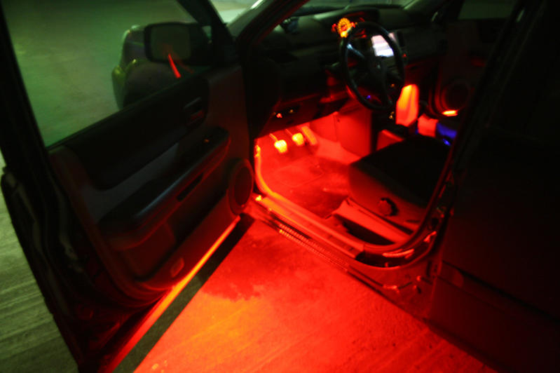

Не много офф от темы, но всеже. В свое время стояли неоновые трубки фиолетового цвета в качестве подсветки ног - тускло. Озадачился заменить на диоды. Всегда любил красный цвет, поэтому диодным лентам красного цвета быть и пофигу, что подсветка приборов оранжевая у ниссанов Смотрится так

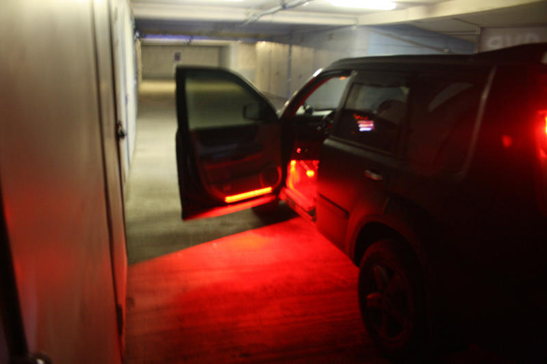

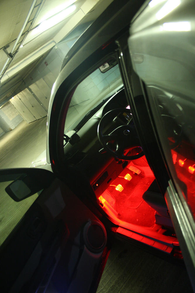

Также приклеил ленту снизу обшивки двери, т.е. при открытии двери светится лента и свет падает на асфальт. Типа видно куда ступаешь при выходе из машины, да и просто красиво, особенно на белом снеге. Смотрится так

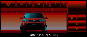

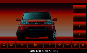

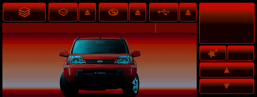

Так вот, это я все к тому, что пора менять тему скина в CF в красные тона, что и было сделано. До этого стоял скин dot matrix, его-то я и подкрасил Как-то так

Красный с оранжевым сочетается довольно не плохо. Скин получился золотой серединой между красным и оранжевым.

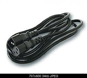

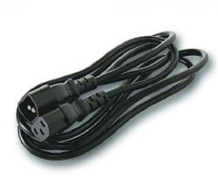

Чет не могу догнать как сделать разъем питания на корпусе. Пока что от БП идут три родных провода, далее через клеммы на + и - к проводам сечением 4 квадрата от аккума ну и АСС соответственно. Задумка следующая. Есть обычный трехжильный кабель питания от ИБП
, где с одной стороны "папа" с другой "мама". Хочу разрезать его пополам, первый кусок припаять к проводам от аккума сечением 4 квадрата, второй кусок обжать клеммами и кинуть на M2Itx. Вопрос. У этого кабеля сечение проводов меньше тех, которые проложены от аккума (4 кв.мм), можно ли их спаивать друг с другом или кинуть через клеммки?

Сообщение от eclipsemmc Посмотреть сообщение
Лучше даже спаять, чем на клеммах сделать, но не очень хорошо занижать сечение проводов.
Я видел где-то (по-моему на митьке или в каталоге чип-дипа) такие фишки разборные под кабели, может лучше поискать такие фишки и сразу на провода 4 квадрата "разжать"?
