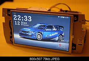

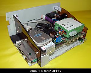

По умолчанию Небольшие изменения в компоновке.

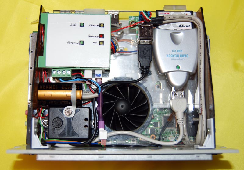

Тормозной Explorer заменен на более "легкую" оболочку LiteStep.

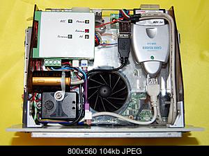

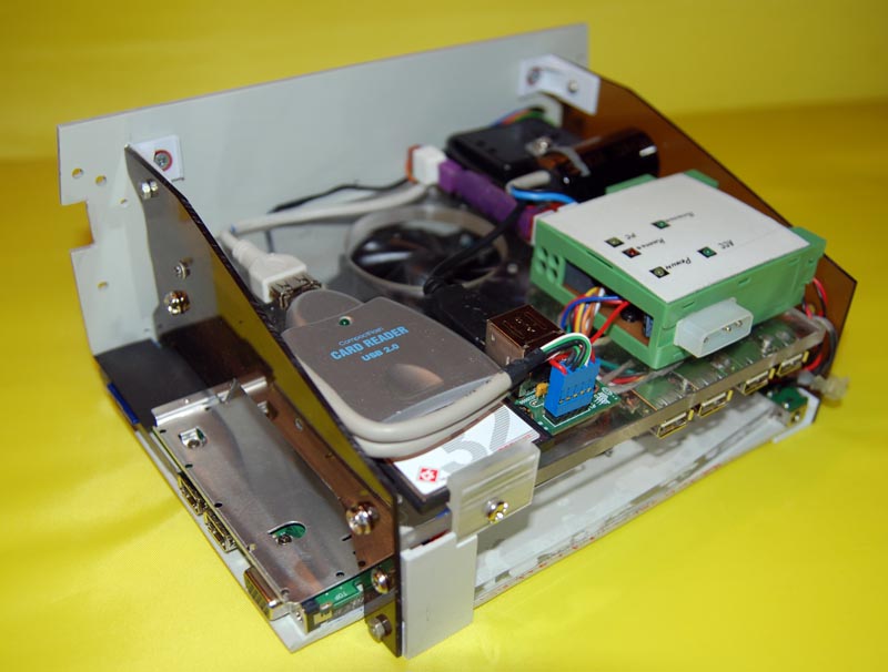

Изменилась также и внутренняя часть. Убран USB HUB, внутренние устройства теперь подключены непосредственно к мамке.
Блок питания стал "умнее". на свободную ногу 7 (см схему) через делитель заведено 5в с usb. таким образом БП "видит" что комп включен.

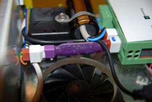

Установлено устройство управления скоростью вентиляторов.
по датчику температуры эта штучка поднимает скорость вращения.
в результате такой доработки, температура снизилась на 4-5 градсов., уровень шума возрос, но незаметно..

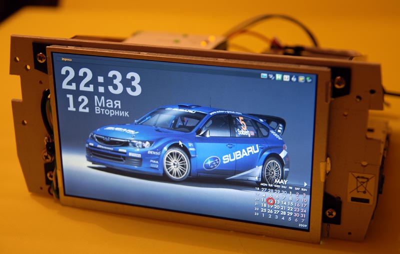

сделаны всякие крышечки и фиксаторы, чтобы от вибрации чтонибудь не выпало

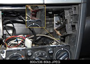

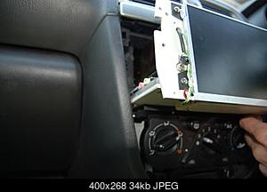

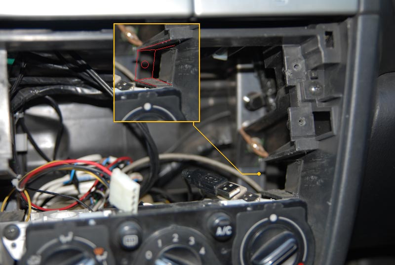

Видимо огорчу тех кто ждал грандиозной инсталляции , сам не ожидал что получиться так просто.
В машине были предварительно лишь срезаны ушки крепления. и подключен разъем питания. ну и провода усб само собой
Подключил разьемы, и ком как по рельсам входит на положенное место.

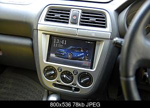

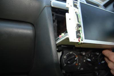

остаеться только притянуть винтами. помоему даже проще чем установка магнитоллы.

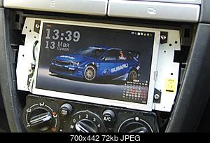

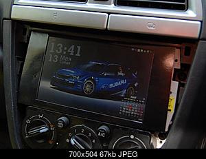

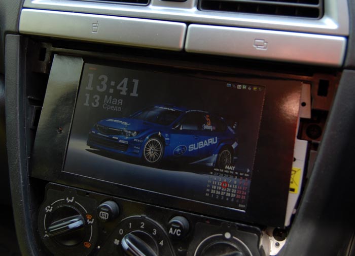

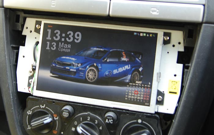

с лицевой стороной сложнее, решение пока ищеца, пока вырезал из бумаги вставку..

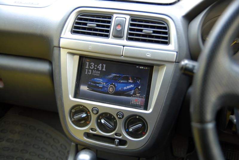

ну и собственно штатная рамка.

Прошивка и схема контроллера блока питания..
проект сделан на AvrStudio4
bp.rar
Гасит комп спустя 15мин после отключения АСС.
работает стабильно.

я долго смотрел все фотографии только так ине понял как ты экранчик закрепил?
Уши приклеил? не отпадут?
KostqN вне форума   Ответить с цитированием

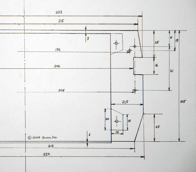

KostqN is on a distinguished road
можно попросить размеры лицевой чисти если не трудно и если это возможно. торпеду разбирать не хочется. я хочу в корпус от 2 din магнитолы засунуть. но не получается найти пока вот и присмотрелся к твоей реализации. заранее спасибо.
экран приклеен на пластину с ушами. учитывая площадь поверхности (это почти вся матрица), отпасть не должен.
к тому-же он еще прижимается рамкой.

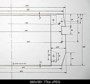

Размеры лицевой части.. однако сомневаюсь что подойдут на другое авто.
