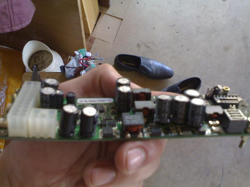

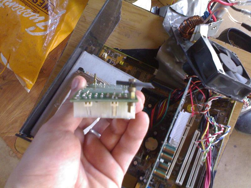

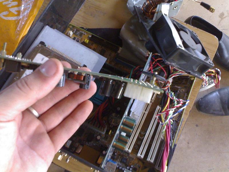

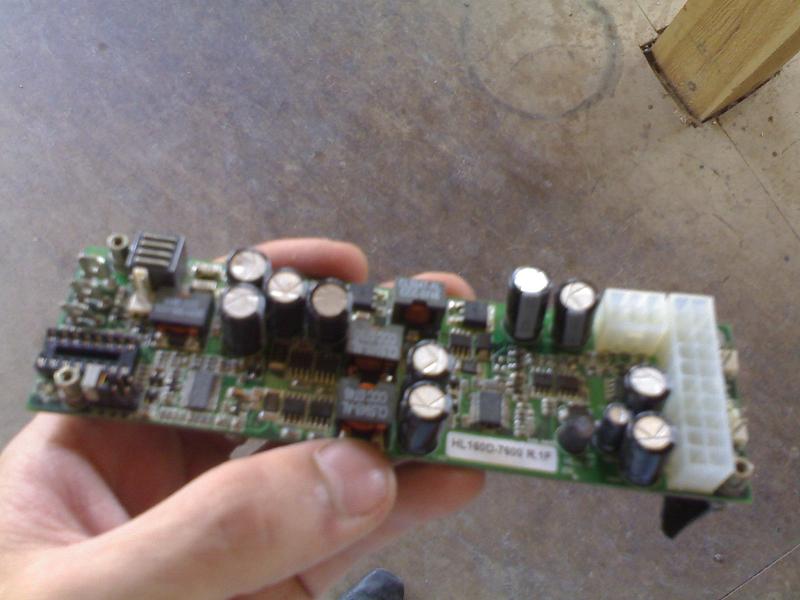

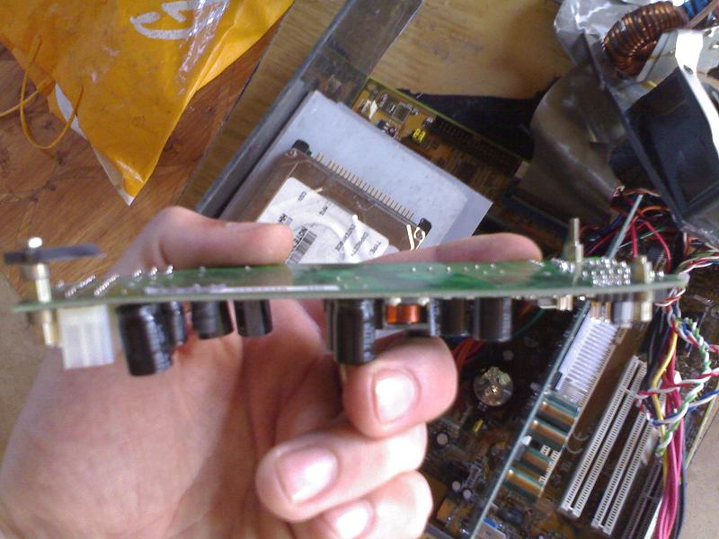

Бп почти выжил, правда микрухи помойму нет не где!
ну вобще живучий оказался даже дистанционки обломал а сам целый! странно!!!
