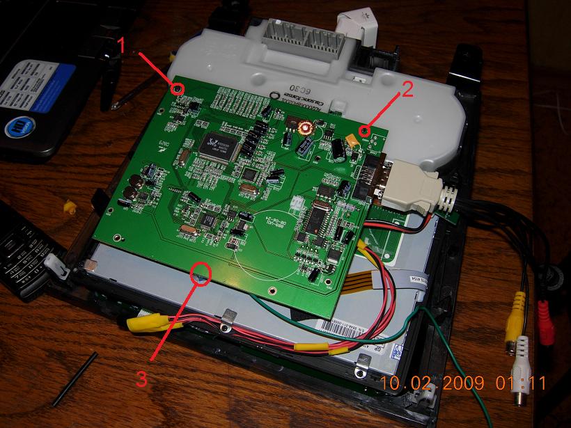

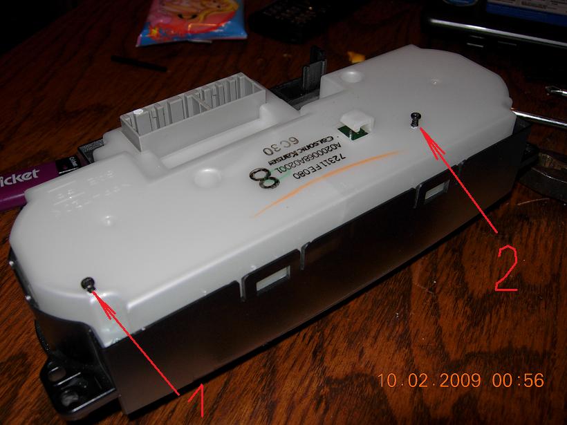

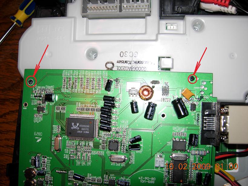

Есть вариант! думаю разобрать климат (чтобы не спортить платы) и засверлить под шурупы, как на фото. а?

Да и зазор между платой должен быть, так как она греется нормально.

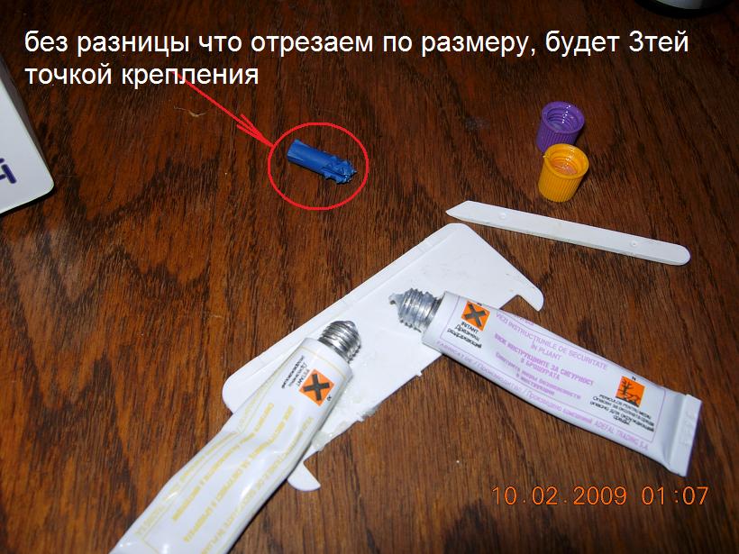

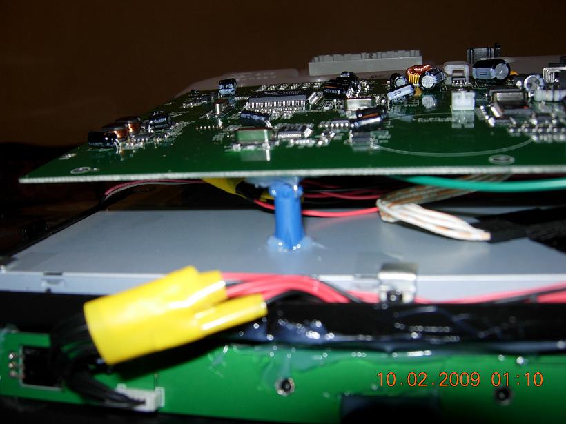

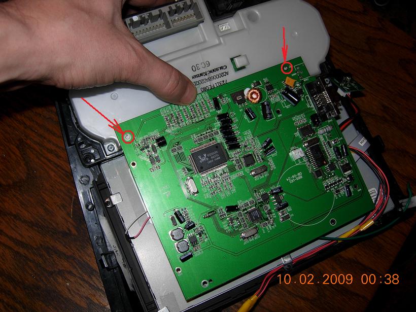

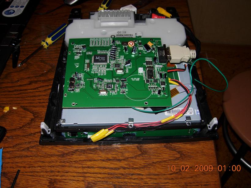

Сверлить не надо и разбирать климат тоже нестоит, растояние от пластика климата до внутренней платы огромное не чего не повредишь, решение классное, делаем ножиком две маленькие дырочки, вкручиваем шурупы (остались от корпуса), из подручных средств делаем проставку между платой и железкой монитора (на верху платы нет дорожек, все цельно) клеим 2х компонентным клеем (поксипол) и все. (Не клеим поксиполом- плохо для перепада температур, читем далее!! Отредактированно!!)

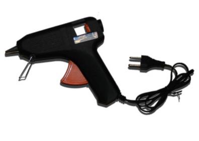

Поставил в авто монитор с панелькой, утром проблема, еду дребезг в панеле, все просто: клей а именно Паксипол - полное говн..., дело вот в чем, при перепаде температур все отклеилось! Заехал сегодня на строительный рынок, там купил этот чудо девайс (в поисковике клеевой пистолет 350р. + 15р сама пласмаска), Залил все клеем!! держит намертво! авто стояло целый день возле офиса на морозе, только сейчас вскрыл панельку, все мертво. Тоесть прошу всех!!!, кто чего нибудь будет клеить, НЕ ИСПОЛЬЗУИТЕ ПОКСИПОЛ!! а то все отвалится (переделывать - время, а время - это хорошее настроение, в другом месте!) Работает так: нагревается, плавит пластик, клеит наметво.
