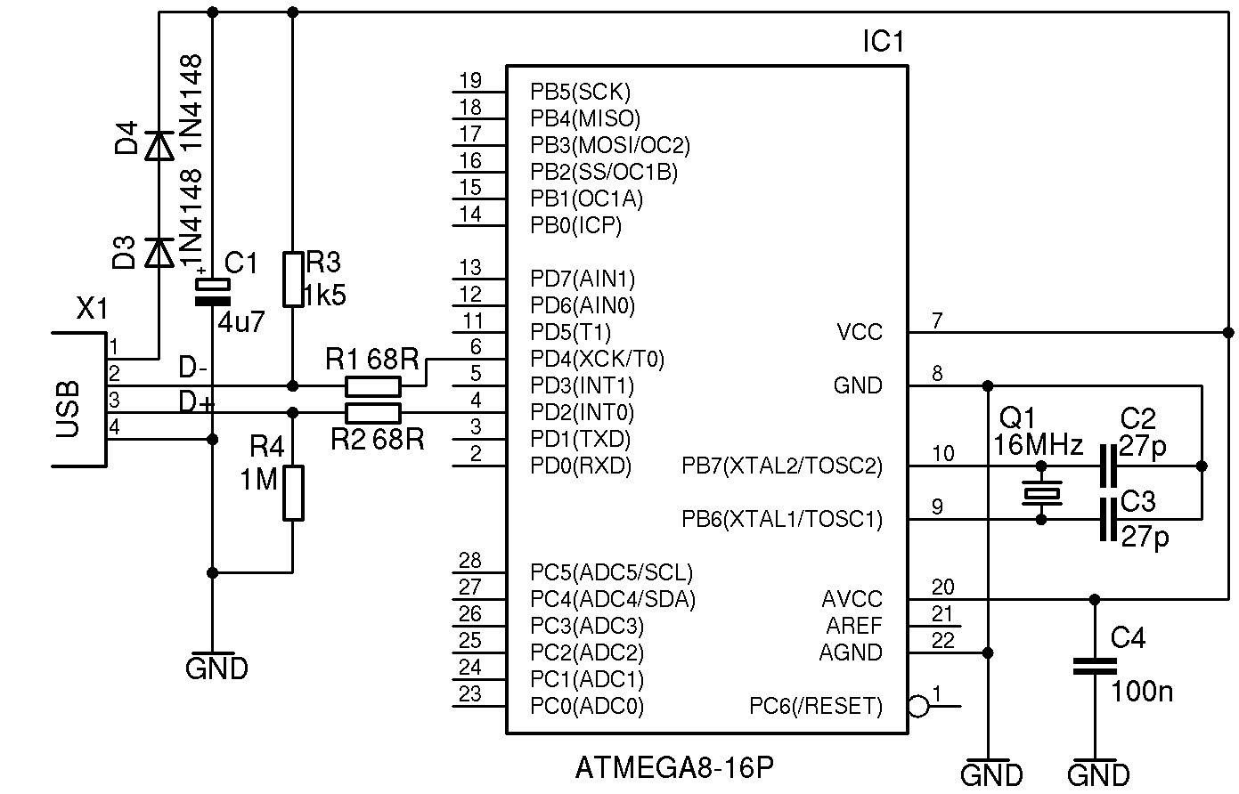

Вот обещанная схема - на ней указан контроллер мега8, но я использовал мега 16. Назначение выводов аналогичное (но не нумерация контактов!)
Аналоговый вход для контроля напряжения подключен через резистивный делитель для обеспечения напряжения при входном 18 вольт на выходе 2,5В - ножка ADC3. Используется внутренний источник опорного напряжения 2,56В
Нагрузка (светодиоды) подключены к ногам с PB.0 по PB.3
