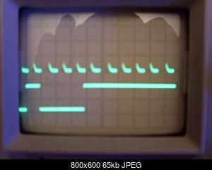

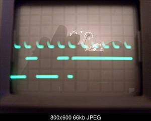

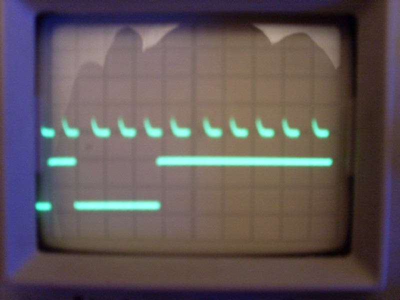

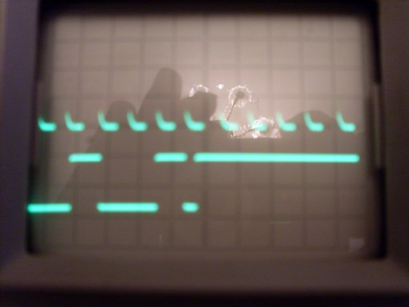

Снял осцилограммы двухлучевиком. Верхняя-DATA, нижняя-CND.
время\деление....1ms

Да. это стандартный низкоскоростной I2C. Нет возможности протокол разобрать детально, т.е. адрес головы и как информация кодируется в посылках? По твоим осциллограммам вполне можно I2C читать.
