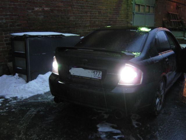

Продолжаем, так как камеру заднего хода я не хотел ставить с инфракрасной подсветкой, я понимал, что ночью ехать задним ходом будет трудно....
Поставил, в принципе во дворах ничего, все видно, но если нет искусственного освещения, то тут начинались проблемы.
Выход: поставил себе ксенон в задний ход. Поставил старые блоки, которые я снял с ближнего света, они тухли все время, но не сразу и при непродолжительном использовании при езде назад этот дефект не смущал, так как задом ездишь не много и потухнуть они не успеют.
Лампы ксенона установил в штатные места заднего хода. Цоколь подобрать невозможно, поэтому можно использовать любые лампы и посадить их на клей-герметик. При демонтаже лампы герметик отходит одним куском и напоминает резину.
Важный момент, так как штатная проводка заднего хода не рассчитана на напряжения которое надо для запуска ксеноновых ламп, то подключать надо через реле. + берем с АКБ минус по месту в багажнике, а управление включения реле берем с лампы заднего хода. Время установки 1,5 часа.
Видать стало лучше, тем более через тонировку. Так что если у Вас завалялись старые блоки, то их можно использовать именно сюда.

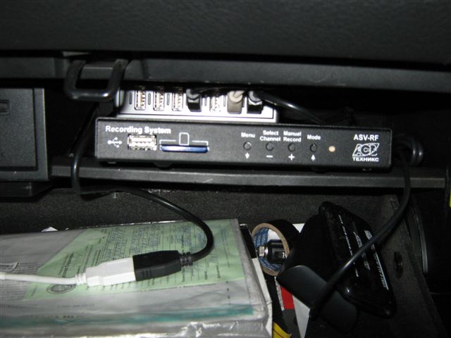

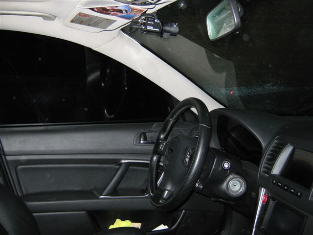

Так же задумался о том, что неплохо было бы поставить видео регистратор. Так как у нас государство мягко говоря неправовое, то думаю при решении спорных дтп или нарушения правил, типа въехал на переезд сигнал не горел, но пока переезд переезжал, сигнал семафора стал красным и бравый сотрудник гибдд потирая ручки тебя остановить решил......
Можно было камеру подключить к CARPC но подумал, что при сильной аварии (не дай бог) жесткий диск может осыпаться и все твои доказательства пропадут.....
Решил купить отдельный девайс, который пишет на флеш карту.
Нашел наши разработки www.asv-technics.ru
какие плюсы.....
запись сразу с двух камер (перед/зад)
можно использовать как систему охраны
Она пишет если в кадре камеры произошло изизменение контрастности, т.е. если человек зашел в кадр, программа сразу это понимает и начинает писать.
Так же она может понимать сигналы тревоги от сигнализации и при ее срабатывании так же включать запись.
Есть и модель с GSM, можно запрашивать картинки через e-mail или MMS.
Устройство фильтрации напряжения 12v подаваемое на камеры.
Существуют комплекты с миниатюрными камерами, а можно на выбор любую другую камеру, работающую через коаксиальный видео вход.
Я выбрал камеру с хорошим объективом и матрицей. Можно и миниатюрную поставить и о ее наличии даже не догадаешься......
За время использования я уже отбил два раза по 500 рублей за неправовое обвинение в нарушении. итого 1000руб на счет этого девайса....)))))
Так же успел снять, как я по глупости в канаву провалился, в дороге происходит много интересных вещей, веселых и не очень, которые можно записать.....

не маловато ли разрешение у камеры? да и не понятно кадров это на две камеры или на одну.
Паша, выкладывай видео куда нить, а ссылки кидай вот в эту ветку
PS ксеноном в заднице не ослепишь других водителей если придется по дороге задом сдавать?
Старый 12.01.2009, 21:28   #37
Paulus
Регистрация: 12.03.2008
Город: Мск
Машина: 2010\Subaru\Tribeca
Сообщений: 141
Думал поставить кнопку размыкающую задний ход, в бушующем....
по поводу кол-ва кадров, то это да, вот из-за этого не стал ставить 2, а поставил 1 каму.
а видео этой камеры уже есть на форуме. У Aptm вот в этой ветке http://www.pccar.ru/showthread.php?t=1267&page=4 хотя думаю будет интересно посмотреть с этим устройством, выложу на этой неделе.

да, именно интересно с этим устройством
Старый 12.01.2009, 21:46   #39
Paulus
Город: Мск
Сообщений: 141
ок, только вот в чем загвоздка, он пишет в своем формате, есть специальный плеер, можно и в ави пределать, но ессно падает качество картинки.
