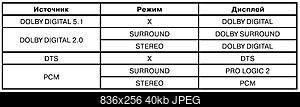

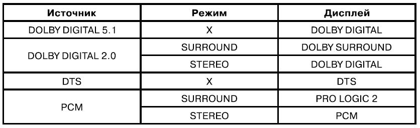

картинка из мануала по усилителю
если у тебя по оптике будет на входе DTS или Dolby Digital 5.1, то центрального канала ты не услышишь не имея подключенного динамика в центре!!!
а ты слушал PCM в режиме PRO Logic2, это совсем не то
