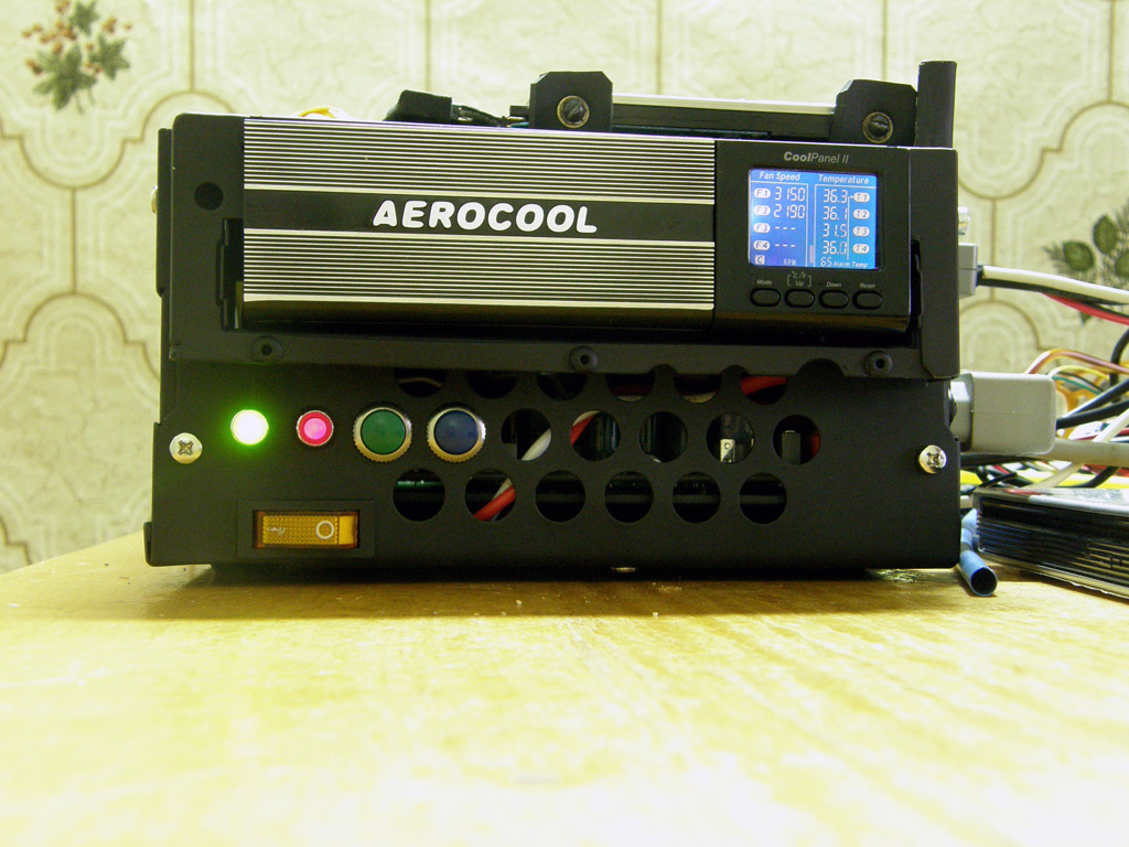

Наконец-то окончательно сдох блок индикации скорости вращения вентиляторов и температуры в Аэрокуле (до этого зимой несколько раз начинал противно пищать, но минут через пять успокаивался)...
Теперь этот красивый синенький экран моргает сине/красно, на экране бегают кракозяблики и противно пищит.... Не выдержал бедненький низких температур.
Собственно на него особой надежды и не было - и в домашних условиях такие индикаторы дохнут на ура.
Главное, что он отыграл свою положительную роль - я убедился что температура по данным 4 датчиков, (расположенных в начале системного блока, в середине, на радиаторе проца и в конце) нормальная, перегрева нигде нет, на вентиляторы достаточно подавать 7 вольт (даже в самую жару температура в корпусе не поднималась выше 44 градусов).
......Вывод - лучше подобные примочки с китайскими индикациями в автокомпах не применять.
