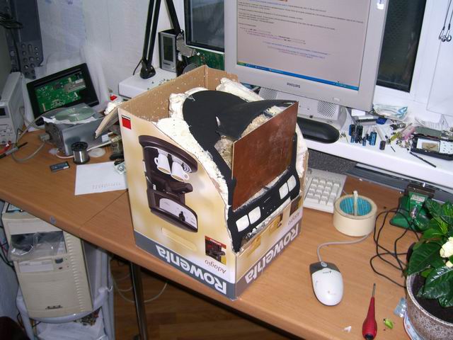

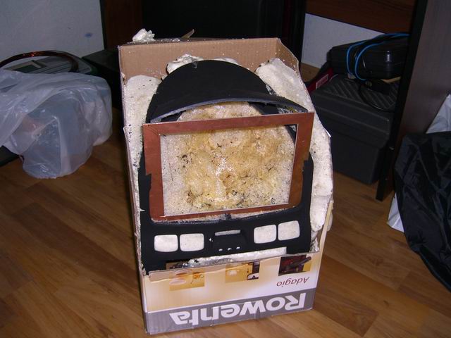

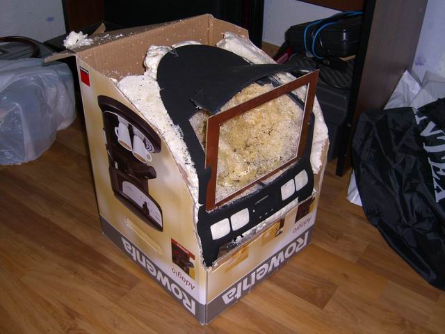

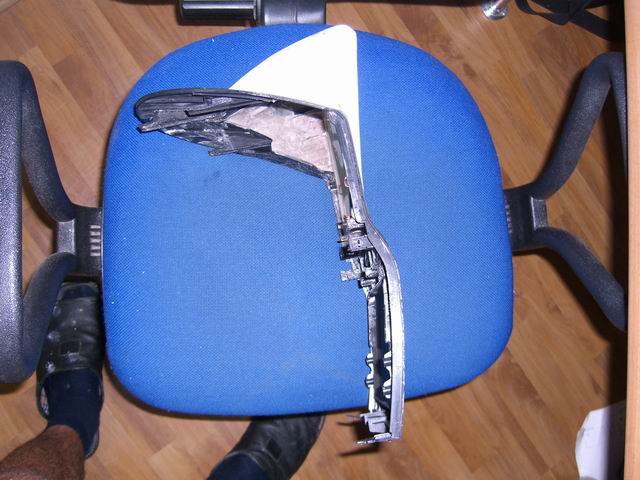

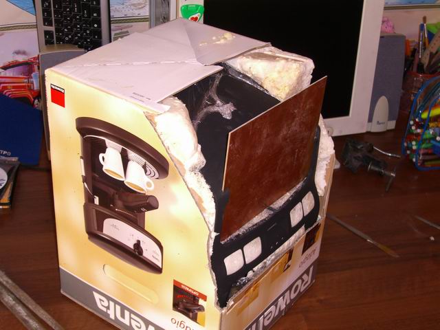

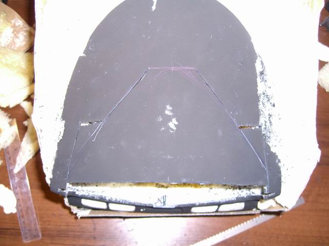

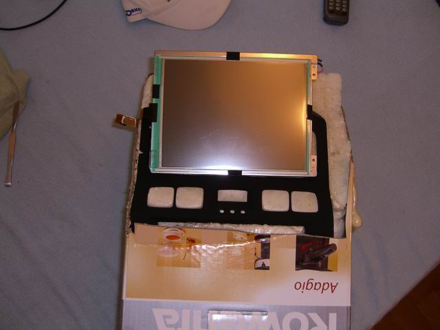

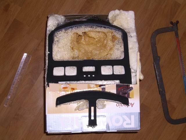

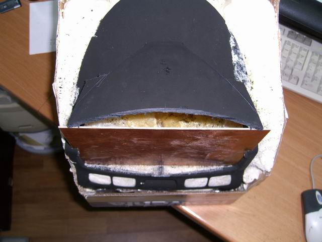

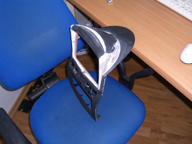

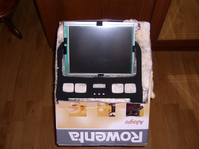

Сегодня покромсал консоль. Вот до чего пока дошёл:
Остальные фотки смотрите по ссылкам - там по порядку, как всё делалось. Консоль я вчера предварительно запенил изнутри и поместил в коробку, дабы она имела жёсткость и с ней было удобно работать (видите, какие тонкие остались края после того, как я вырезал окно? не запенил бы - сложилась бы она, и привет...)
Завтра куплю шпаклёвку и начну лепить

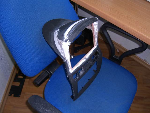

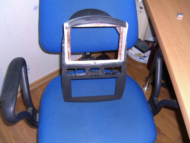

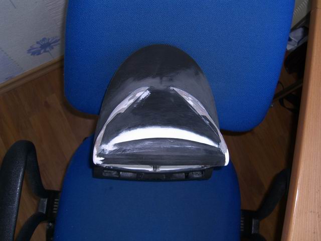

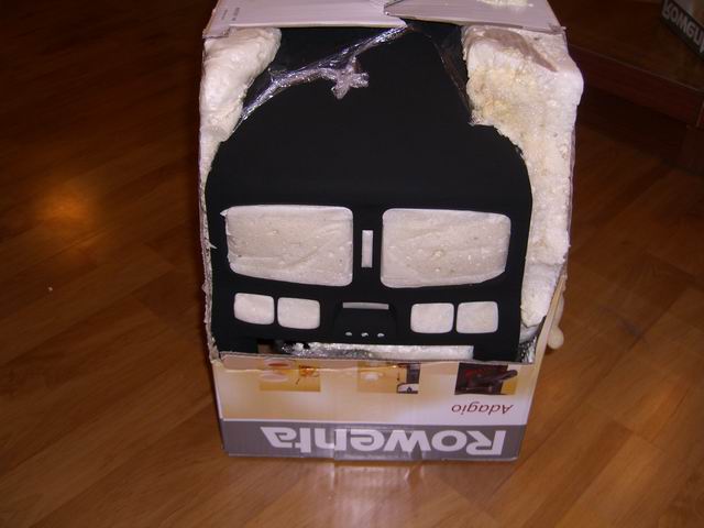

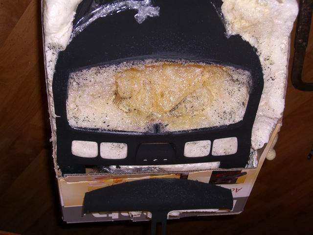

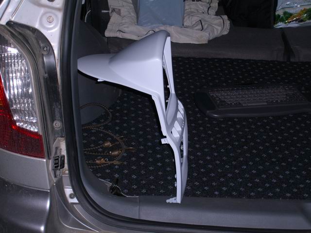

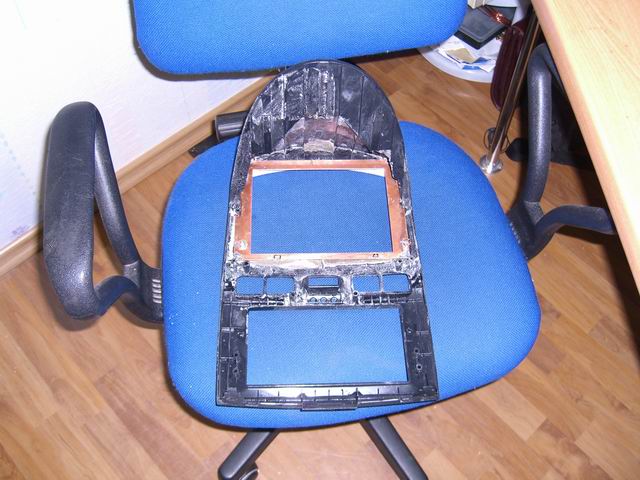

Учёл, ну или постарался учесть - практика покажет. Вот что имею на сегодняшний день - осталась финишная шпаклёвка (порозаполнитель) и покраска.

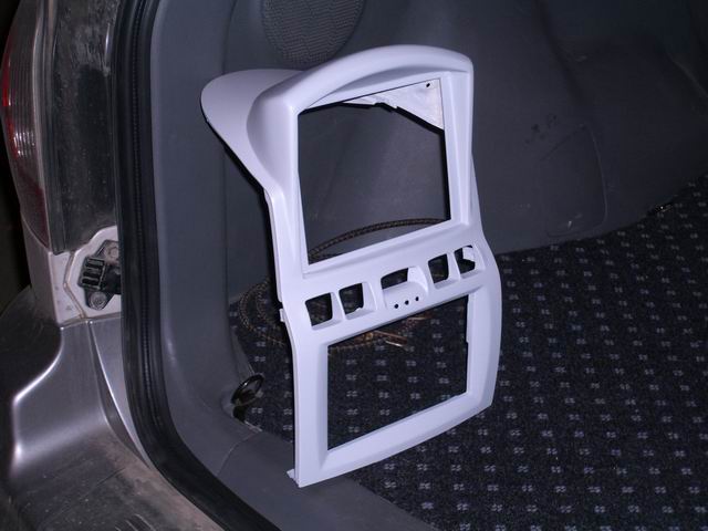

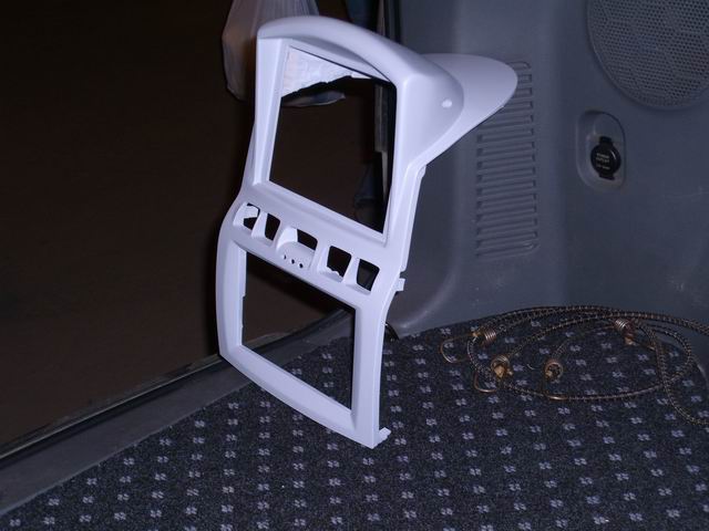

Вчера загрунтовали последний раз перед покраской. Ломаю голову, в какой цвет и какой фактурой красить...
Несколько фоток с разных ракурсов -

В серебристый-металлик RAL9006 с матовой поверхностью самое то будет.

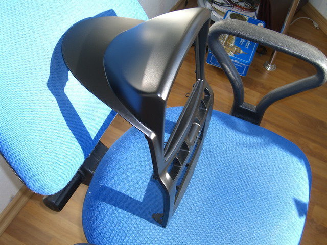

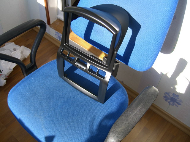

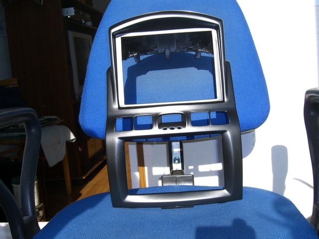

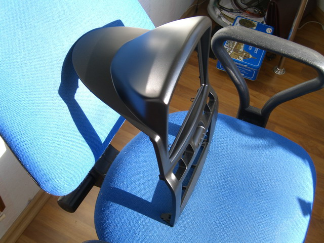

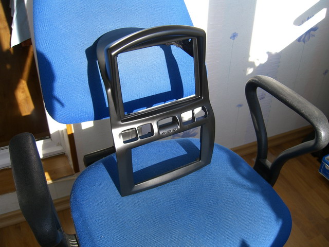

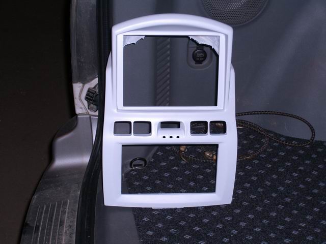

Покрасил панель... Всё же пока остановился на чёрном цвете. Краска - BODY матовая, акрил...

Клево!

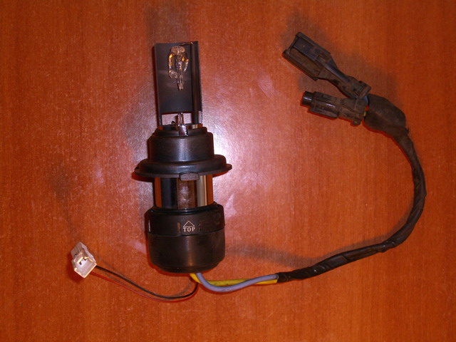

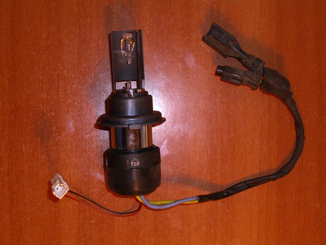

А что за фотка бензанасоса последняя ? Его тоже красил?....
Короче - в четверг давай приезжай хвалиться!
Старый 24.07.2006, 12:37   #39
Sem_
Аватар для Sem_
Регистрация: 30.03.2006
Город: Moscow
Сообщений: 321
Сообщение от Hamster
По ошибке вставил... Это лампа ксеноновая, разбилась вот... Сфотал чтоб искать такую жее...
