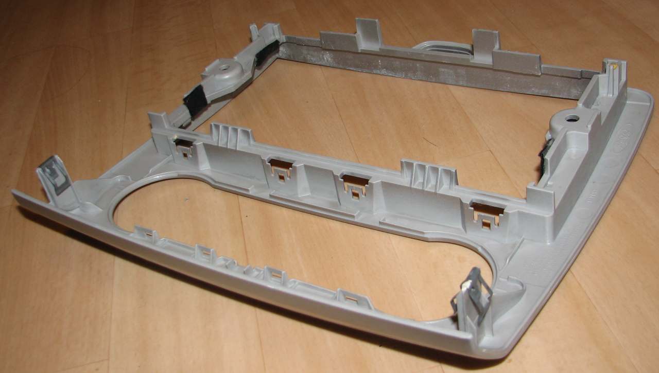

Для желающих выкладываю фотку, на которой видны защелки штатной рамки.
Крепление рамки:
- два самореза под звездочку сверху (по бокам от магнитолы)
- 4 защелки выше климата (видны, если снять магнитолу, цепляются за климат).
- 4 защелки ниже климата (их не видно пока не снимешь рамку, цепляются за климат)
- 2 защелки с металлическими пружинными креплениями (их сломать имхо малореально, вставляются в бороду).

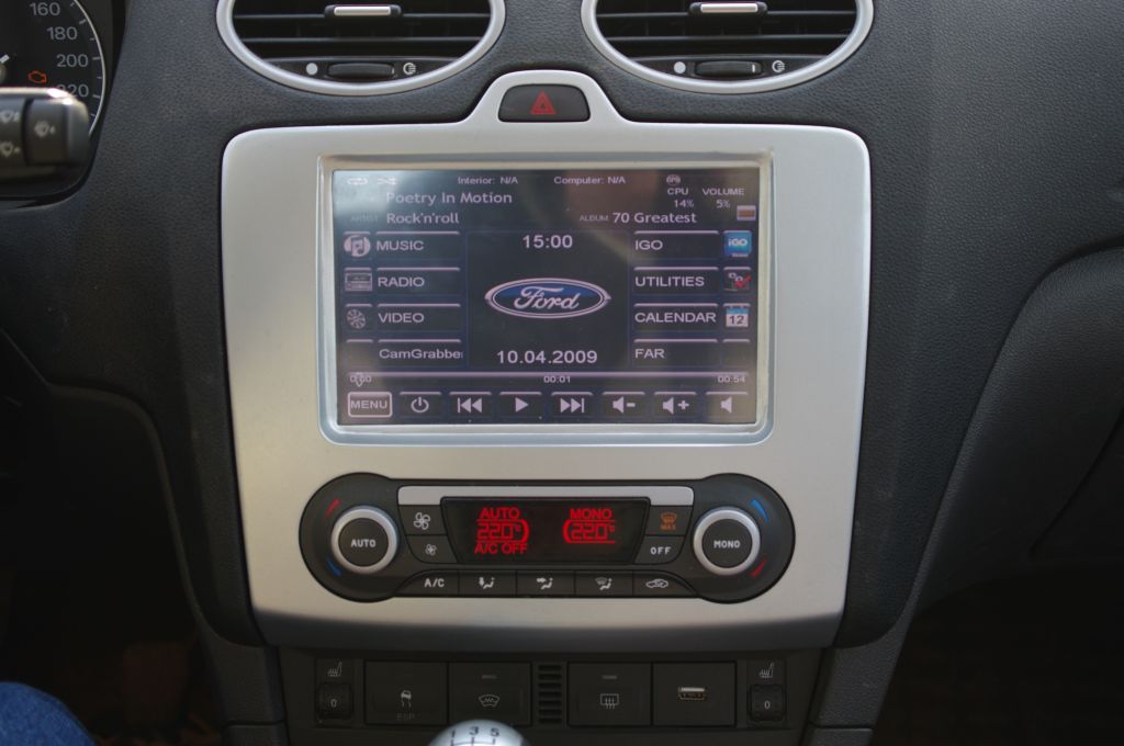

Во, сподобился сфоткать рамку. Заодно в фотку попал разъем USB, который я недавно воткнул (внизу, в ряду кнопок)
