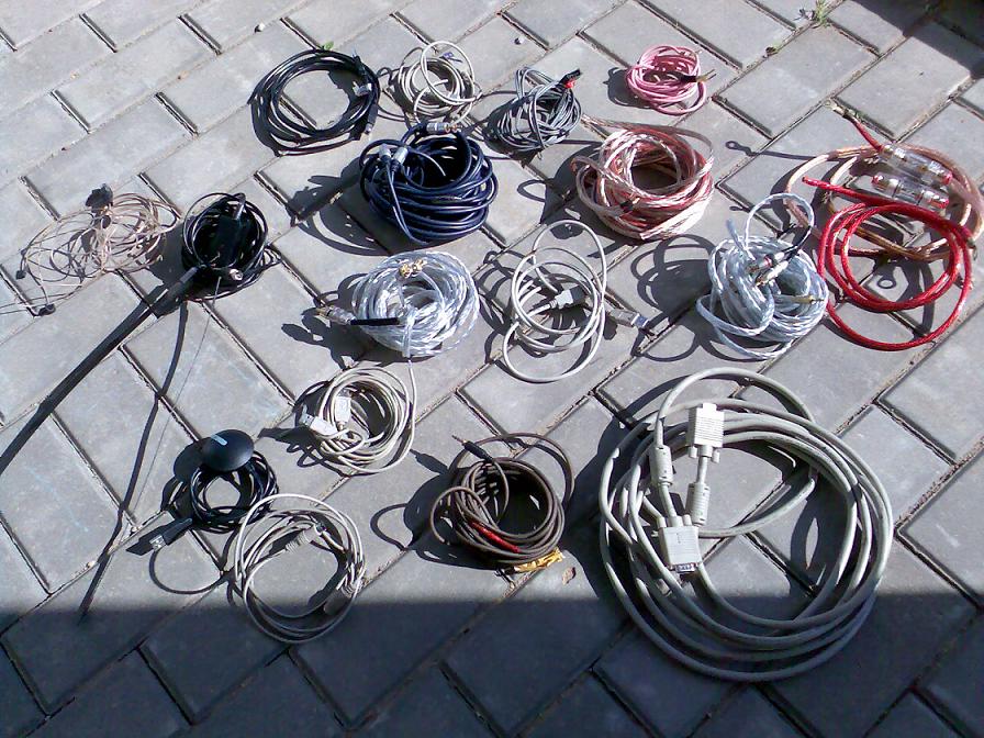

Начал поднимать пол и прочую внутреннюю отделку для прокладки кабелей.
Вот далеко не все, что надо уложить по кузову автомобиля (12 метров питающего провода уже в уложено):

Нет, тач висел на простом УСБ удлинителе. Я купил 2 одинаковых, один резанул, что бы проверить, что там есть экран.
