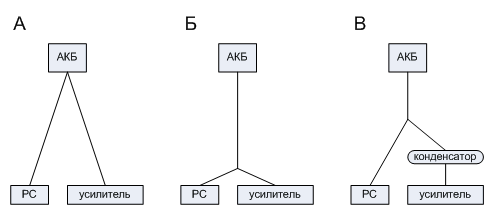

Я может не совсем корректно выражаю свои мысли.
Короче, чтобы не было неясностей:
1. Имеем 2 шнура 4 GA и 2 шнура 8 GA
2. Имеем два дистрибьютора питалова 4GA/8GA с предохранителями
http://www.magnitola.ru/images/items/Daxx_D84.jpg
Типа такого, только на три выхода под восьмерку.
Дык вот в чем вопрос (нашел тут на форуме схемку)
Если я подключусь по варианту "Б" или "В", а не по варианту "А", то шансы выхватить всякие неприятности типа наводок и всяких шумов увеличиваются или нет? И вообще, правилен ли такой тип соединения?
От аккума до дистрибьютора (разветвлителя) с предохранителями будет два-три метра.
ЗЫ: в правилах ЕММА дистры отнесены к прочим устройствам и толком про это ничего не нашел.

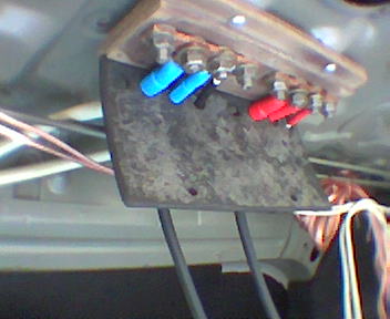

Делай Б или В вариантом! Главное чтоб ни один потребитель не заземлялся помимо минуса дистрибьютора ! Погляди мою разводку.

Спасибо за ответ. Землить всю эту кухню буду от минусового дистрибьютора.

Это ужасно
Вплотную к АКБ обязательно, тк эта плавкая вставка предохратяет СИЛОВОЕ КАБЛО, а не твою электронику. И расчитана плавкая вставка на максимум, что выдерживает твоё кабло.
А после дистрибутора или прямо на нём предохранители потребителей (усилов, ПС и тд)
Дистрибутор в багажнике под полкой. Два белых подходят слева(от АКБ), два чёрных свисают(усилок) и на комп ещё времянки, резиновый кожух болтается.

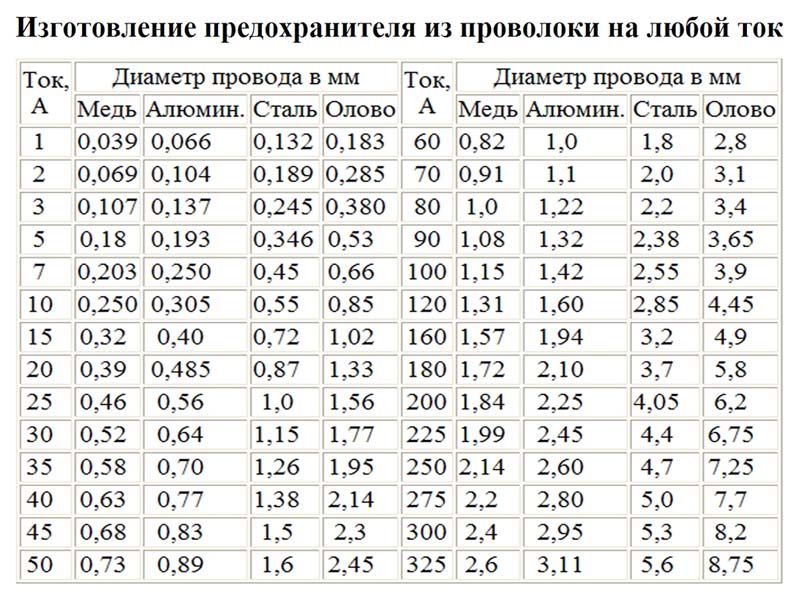

У акума любой какой понравится! Тока нужно учесть , чтоб корпус был жаростойкий и в случае чего была возможность привинтить проволочину, согласно таблице, а не бегать и искать на нужный номинал!
