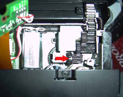

Сообщение от Valeriy Посмотреть сообщение
Возможно, ли что бы этот монитор выезжал, но не откидывался. Я его хочу установить не горизонтально, а вертикально, врезав в поверхность торпеды. И хочу, что бы он просто выезжал как бы к верху и не откидывался! Можно это как-то отключить или придется серьезно переделывать механизм. Может, кто знает???
А если снять шестеренку , заблокировать монитор только в вертикальном положении и перенести микрик реагирующий на поворот монитора скажем на кулачковый механизм (вместо черной большой шестеренки можно поставить) данного моторчика , замкнут в обычном положении и разомкнут в положении имитирующем откидывание монитора.

Старый 28.07.2009, 10:34   #36
cool-64
Аватар для cool-64
Регистрация: 28.03.2007
Возраст: 61
Сообщений: 630
не все так просто(там еще есть счетчик импульсов типа памяти угла открытия....его тоже надо обмануть......находиться датчик импульсов на плате движка......колечко с мотал полосочками)

Сообщение от cool-64 Посмотреть сообщение
если расмотреть вариант который предложил, счетчик импульсов не трогается, моторчик как ему и положено крутит и считает что все нормально
просто механически момент с шестеренки не передается на следуюшие значит сам экран уже не поднимается и не опускается остается заставить микропереключатель замыкаться (чтобы монитор смог убраться вверх\ вниз) и размыкаться (чтобы включалась подсветка монитора)
для этого возможно вместо большой шестеренки поставить что-то типа кулачкового механизма который и будет то замыкать то размыкать микрик.
может еще кто каки идеи подбросит
давай химичить каждый свое.потом сравним..я в выхи приступлю наверн
ну чтож, давай, я тоже постараюсь в выходные начать
