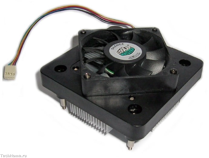

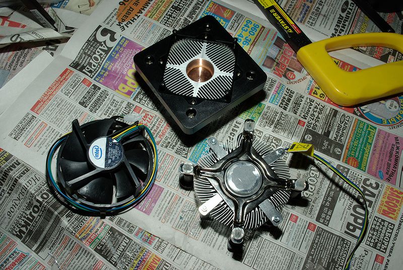

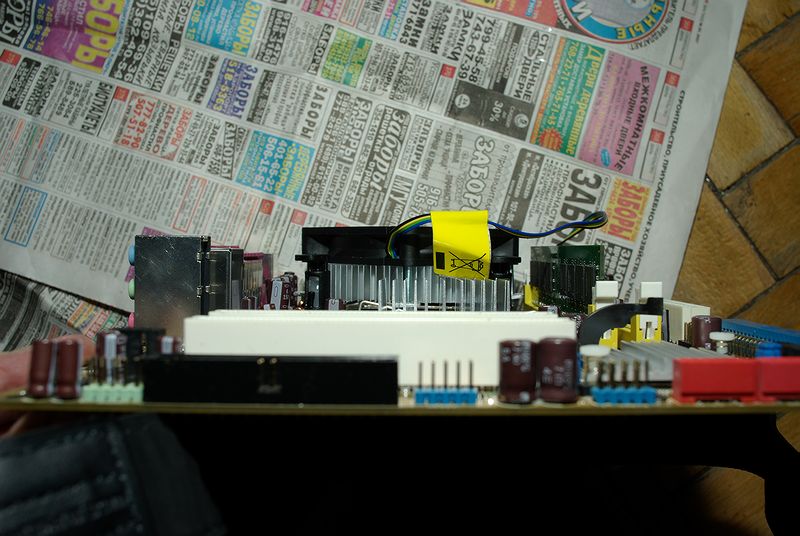

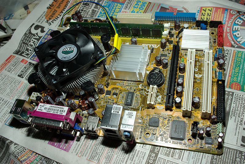

Собрал низкий кулер для S775 (E2160) из двух:
Донор радиатора - кулер для core2duo 8 серии (тот, что слева):
Донор вентилятора - Cooler Master CI5-7H5SB-PL (70х70х15):
Закрепил вентилятор, прижав его к радиатору с помощью 4 маленьких алюминиевых пластинок:
Кулер, инсталлированный на маму:
Высота кулера получилась чуть выше высоты планки памяти:
