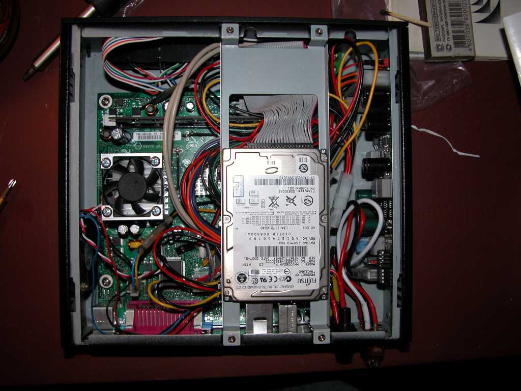

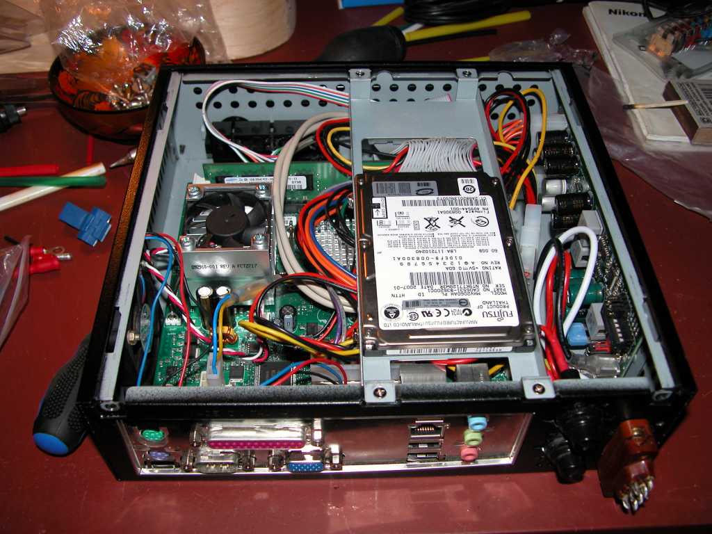

По умолчанию Начал с того, что свинтил корпус
Блок был почти готов, надо было только допаять подводку питания, воткнуть в материнку все светодиоды и выходы на разъемы.
Внутри почти нет свободного пространства, много места занимают провода. так что были сомнения относительно того, справится ли один вентилятор, установленный на боковой стенке. Куда он дует, сейчас не помню, но помню что не был уверен должен ли он вдувать или выдувать воздух. Кстати, интересный вопрос - кто-нибудь знает, как его ставить лучше?

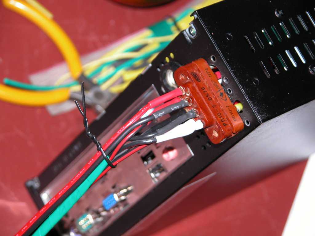

Разъем питания - совковый, купленный в Митино на развале. На нем 7 контактов. Я их задействовал так:
  • пара на вход 12в нестаб. от аккумулятора,
  • пара на выход 12в стаб. - питание на монитор,
  • пара на выход 5в стаб. - питание на usb-хаб,
  • один - сигнал зажигания ACC.
ID:	7678   Нажмите на изображение для увеличения
ID:	7679   Нажмите на изображение для увеличения

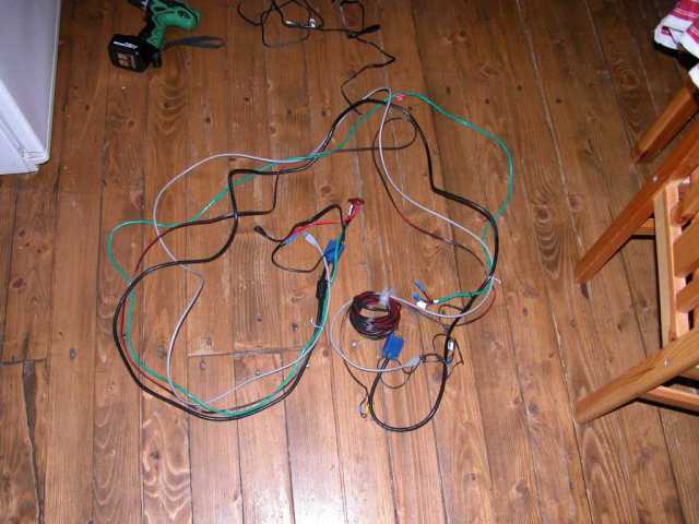

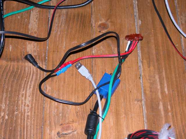

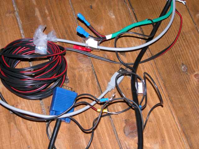

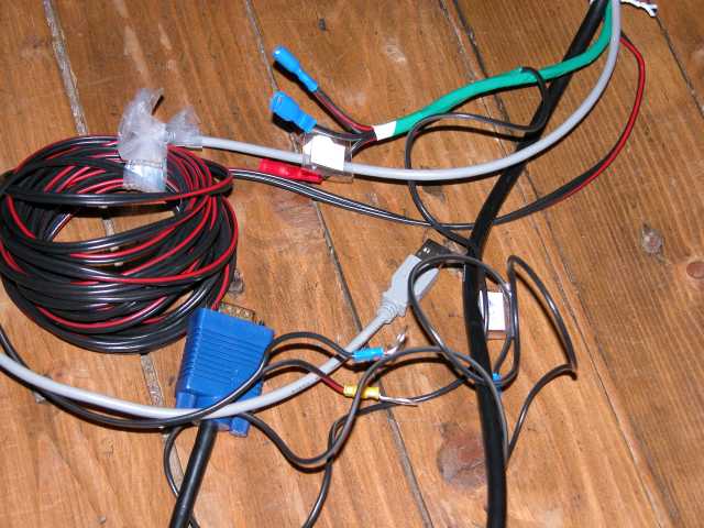

По умолчанию Дальше стал ваять кабельную связку
У HONDA CR-V нет центрального тоннеля и потому я решил раместить системный блок под креслом водителя, а кабели к торпедо провести в порожке водительской двери.
Устанавливал я следующие компоненты:
  • системник,
  • монитор 1DIN под магнитолой
  • кабель VGA
  • usb удлинитель с кабелем тачскрина
  • GPS под торпедой с удлинителем usb
  • кабель питания системника, объединенный в единую связку с кабелем питания монитора, кабелем питания usb-хаба и сигнальным ACC.
  • удлинитель usb для запасного секретного разъема, который я хотел вывести в небольшой неприметный ящичек под торпедой у левой двери
получился ветвистый горыныч
я его сплел еще до установки, длину проводов питания системника подбирал уже по месту, потому там такой моток.

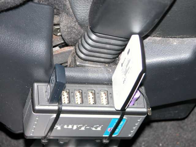

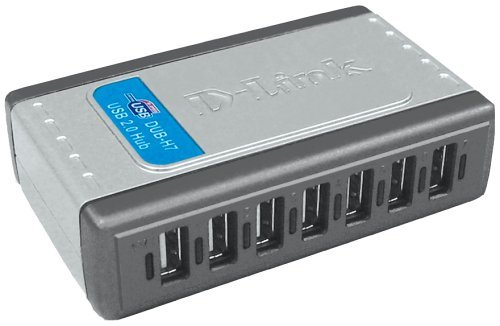

По умолчанию Насчет usb-хаба
на корпус системника выведены 4 usb разъема. Навскидку:
  1. тачскрин
  2. GPS,
  3. клавиатура,
  4. мышь.
Усе, исчерпались ...а как же Bluetooth, WiFi, мобильник, flash RAM?
Вот и получается что без usb-хаба никак не обойтись
Так как хочется стабильной работы без глюков и нужна возможность подключения энергопотребляющих устройств,
то решил взять семипортовый хаб с внешним питанием. D-Link DUB H-7 Несмотря, что D-Link, нареканий к нему пока нет.
У него каждый порт подсвечивается зеленым светодиодом - не слишком ярко, но ночью смотрится прикольно
В итоге сделал так. В разъемы на корпусе воткнул:
  1. тачскрин,
  2. GPS,
  3. удлинитель в ящичек под торпедой
  4. выход на usb-хаб
ID:	7684   Нажмите на изображение для увеличения

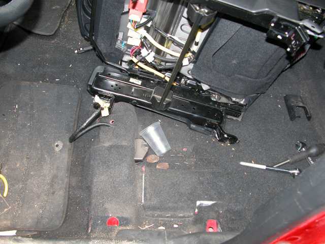

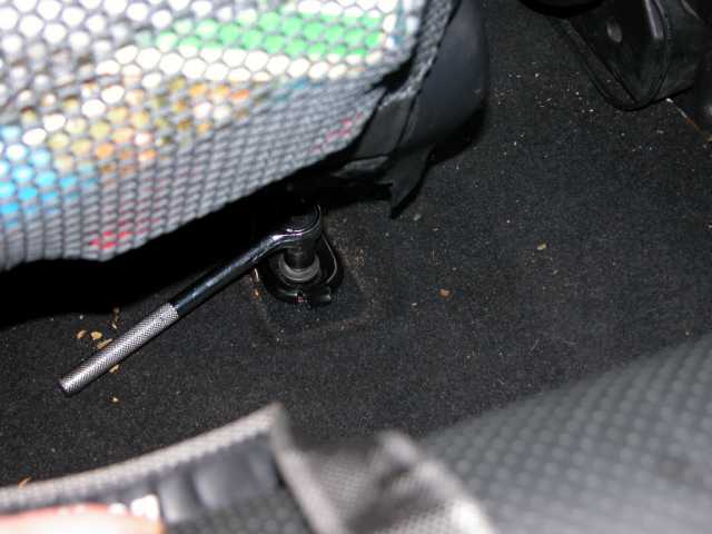

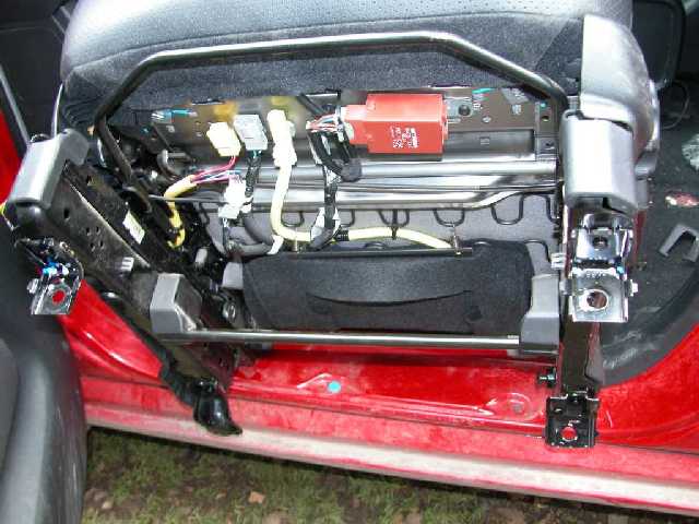

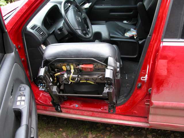

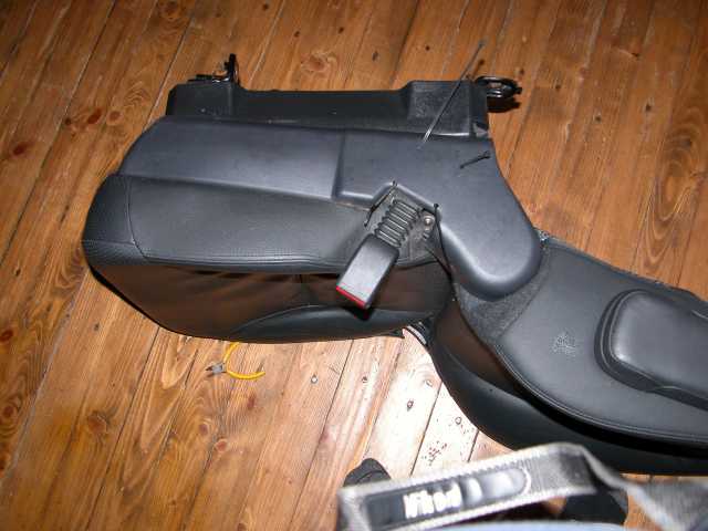

По умолчанию Кресло
Дальше я снял кресло и отнес его в комнату.
Тяжеленноееее! Килограмм под 30-40. А еще в ем подушка безопасности.
Там уже к нему три кабеля подходили - подушка, подогрев седалища и чооо-то еще (может катапульта? но в мануале ее не было).
На последних двух снимках видно, что железочек всяких с обратной стороны много, закрепиться там можно на раз-два.
ID:	7687   Нажмите на изображение для увеличения
ID:	7688   Нажмите на изображение для увеличения
ID:	7689   Нажмите на изображение для увеличения

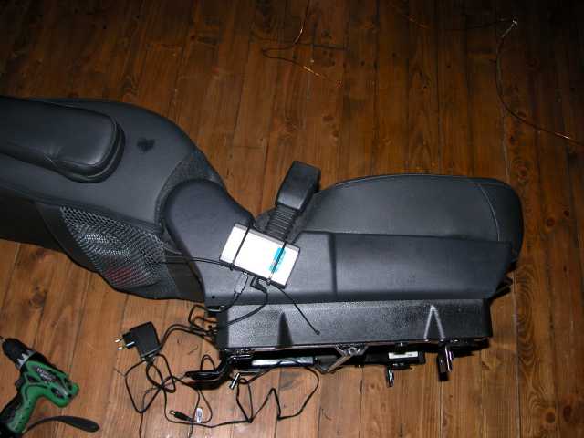

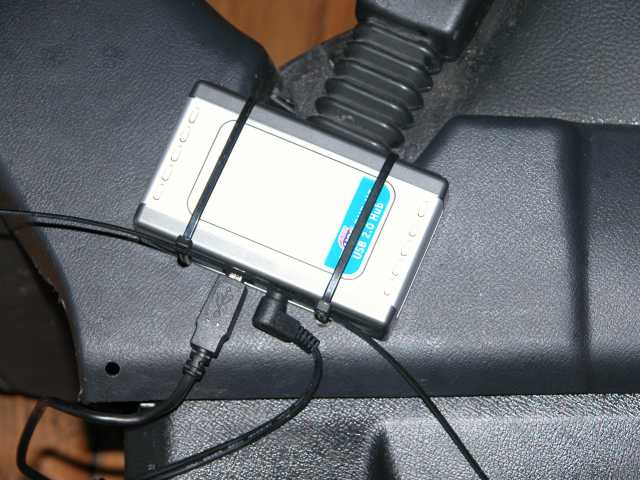

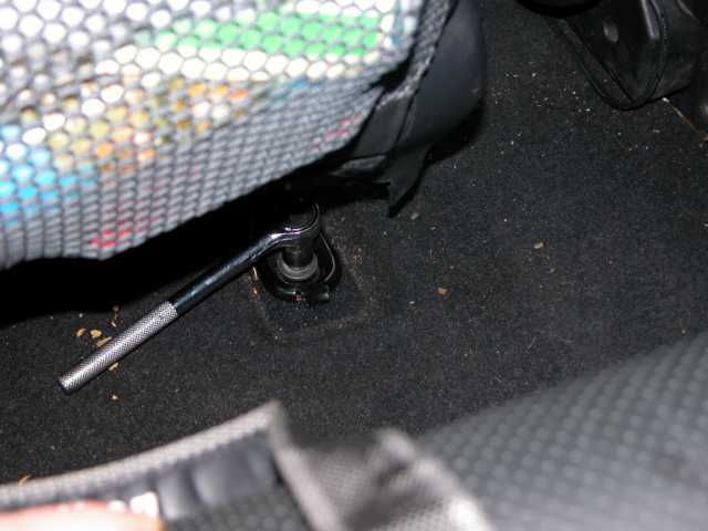

По умолчанию Крепление usb-хаба
Хаб я решил крепить справа сбоку на кресле подителя.
Там все под рукой, удобно втыкать и вытыкать, с другой стороны не бросается в глаза, т.к. закрыт столиком и ссзади его никак случайно не снесешь ни коленом ни рукой. В общем удобное место, что подтверждается практической ездой.
Закрепил его хомутами - держится все железно, эстетика вроде как тоже не страдает. Снизу к хабу подходит питание и usb-кабель от системника. их я тоже прихватил хабом, чтобы от тряски не вылетели.
Может быть покрашу его из баллончика в черный цвет, тогда вообще будет неприметен. Хотя оформление интерьера в моей тачиле тоже черно-серебристое.
ID:	7691   Нажмите на изображение для увеличения
ID:	7692   Нажмите на изображение для увеличения
ID:	7693   Нажмите на изображение для увеличения
