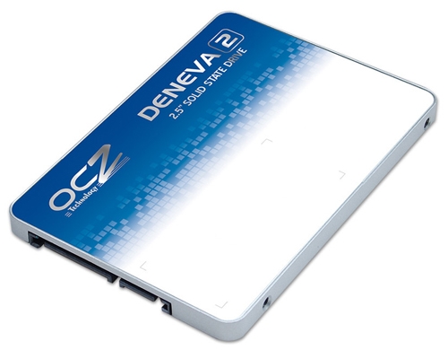

...А мы эти диски вертим/крутим...как хотим, а потом удивляемся)))...
Ну ты же не купишь за "большие деньги серверный SSD?
Количество записи/чтения данных — близко к неограниченному (100000-200000 циклов), тип памяти — eMLC, SLC. TBW — десятки петабайт...

Ну ты же не купишь за "большие деньги"
серверный SSD?
Здесь уже писал товарищ basurman, хоть не промышленный, но фирменный уж точно лучше взять, там хоть надежда есть на качественную пайку и прочный текстолит.
Моему китайскому диску тоже настал капец...добил я его, ну а что поделать...ширпотреб.
ПС, я думал -45, +85, это рабочий диапазон, а оказывается хранения...
Power Consumption Idle: 1.3 Watts; Active: 2.85 Watts
Operating Temperature 0°C ~ 55°C
Storage Temperature -45°C ~ 85°C
