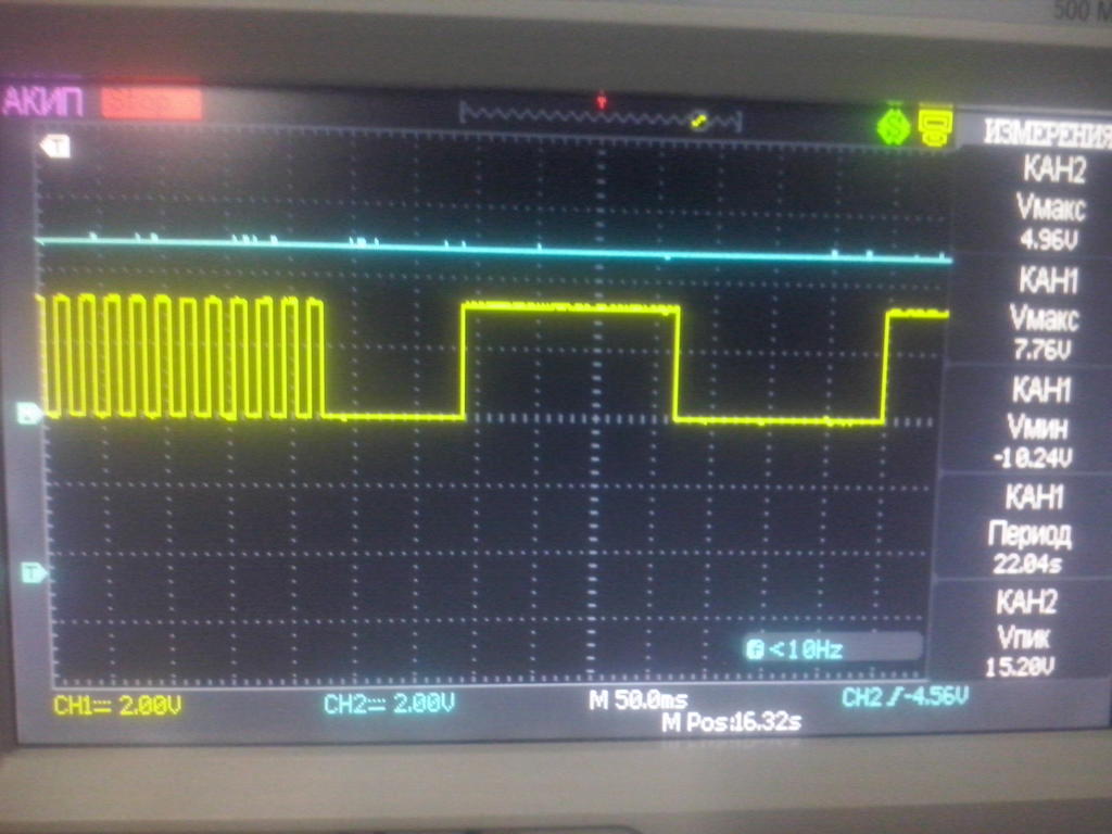

а вот моя осциллограмма с контроллера YAM1966 V.4

и почему на осциллограммах Skanch синусоида, а не прямоугольник?

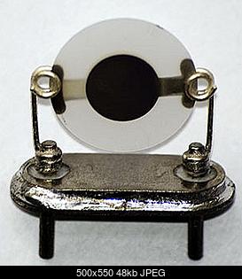

...да, потому-что знаю устройство кварцев, это кварцевый минерал заключённый в металлический корпус, с частотой зависящей от давления в корпусе. а металл при нагреве у нас расширяется, соответственно давление внутри падает, как и частота колебаний. а вот любые другие компоненты(полупроводники и др.) работоспособны до тем-р +140С...
Позволю себе поправить (ненавязчиво)...
"Принцип работы кварцевого резонатора целиком и полностью опирается на пьезоэлектрический эффект (с давлением не связан). Основой любого кварцевого резонатора является пластинка из кварца. Чтобы изготовить кварцевую пластинку берётся кристалл кварца и из него под определённым углом вырезается пластинка. От угла, под которым происходит срез, зависят электромеханические свойства кварцевой пластины. Тип среза существенно влияет на температурную стабильность, количество паразитных резонансов, резонансную частоту. Далее на две стороны кварцевой пластины наносят металлизированный слой (из серебра, никеля, золота или платины) и посредством жёстких проволочных контактов закрепляют в кварцедержателе. Всю эту конструкцию помещают в герметичный корпус." Источник.
Уверяю, что от "внутреннего давления" внутри корпуса кварца его частота не зависит. Сильный нагрев (при монтаже на плату) может деформировать держатели кварцевой пластинки внутри корпуса, что существенно повлияет на его работу. Так же кварц не переносит падений и резких ударов. Если действительно нужен надежный и стабильный кварцевый резонатор, то нужно приобретать от брендовых производителей (Murata, Abracon, Geyer Electronic). По ссылке крайнего производителя есть подробное описание о принципах работы кварцевого резонатора...
... почему на осциллограммах Skanch синусоида, а не прямоугольник?
Замеры делал в режиме "AUTO" - главное, что частотомер в цифрах показал работу резонаторов.
...после замены кварца на керамику и по сей день, отваливания пропали и система заработала более устойчиво. когда я решил проблему с высаживанием АКБ - бобуика больше не висит...
Главное, что проблема решена...
