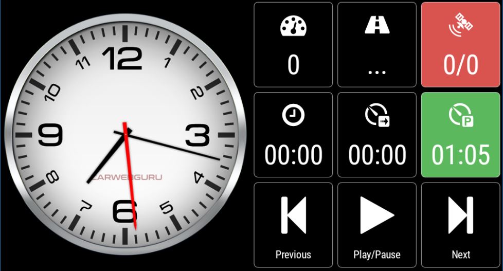

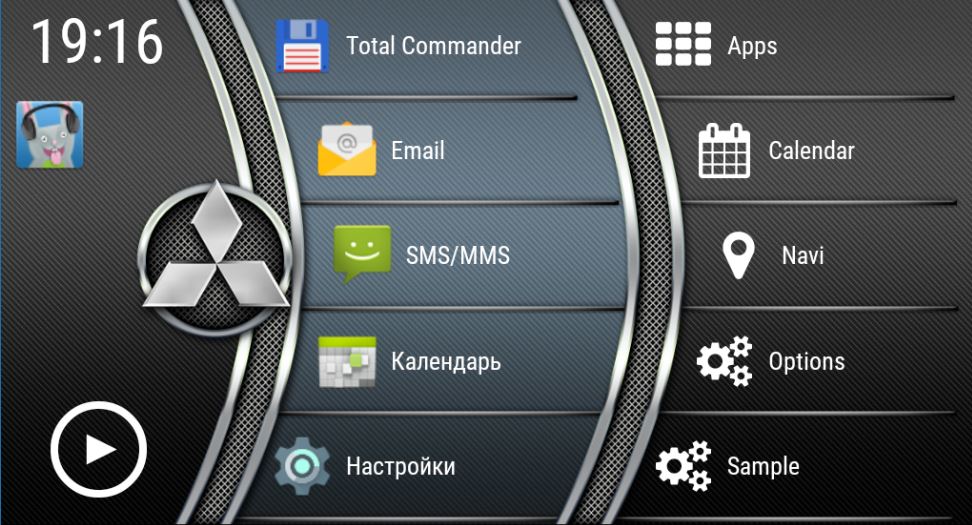

Всем привет! Если есть желающие принять участие в тестировании, я выложил первую бета версию CarWebGuru 2.0 Beta:
https://yadi.sk/d/xpV4049R3KcPG2
ID:	47665   Нажмите на изображение для увеличения
CarWebGuru вне форума   Ответить с цитированием

Сообщение от CarWebGuru Посмотреть сообщение
С андроидом 4,4,4 дружит?
ali_vlad вне форума   Ответить с цитированием
Старый 01.07.2017, 10:27   #36
CarWebGuru
Регистрация: 26.02.2017
Сообщений: 33
CarWebGuru is on a distinguished road
Сообщение от ali_vlad Посмотреть сообщение
Конечно! Она же для магнитол тоже рассчитана.
