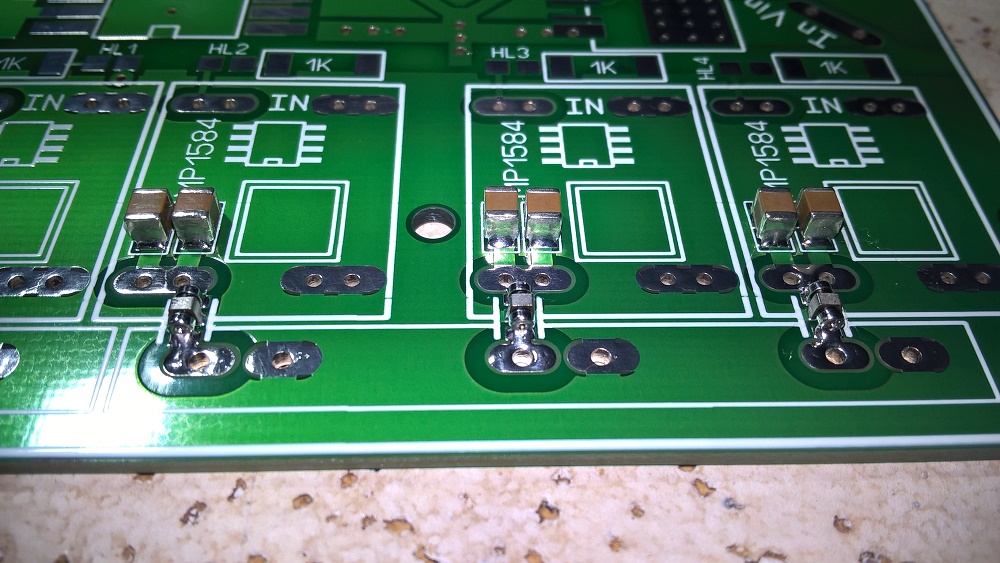

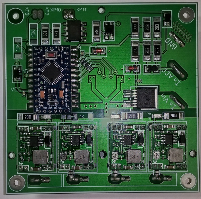

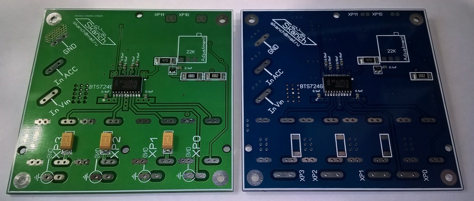

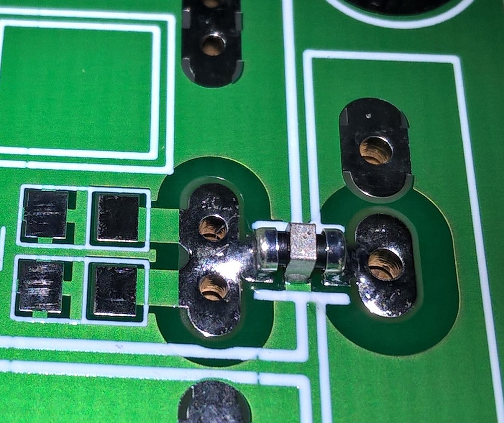

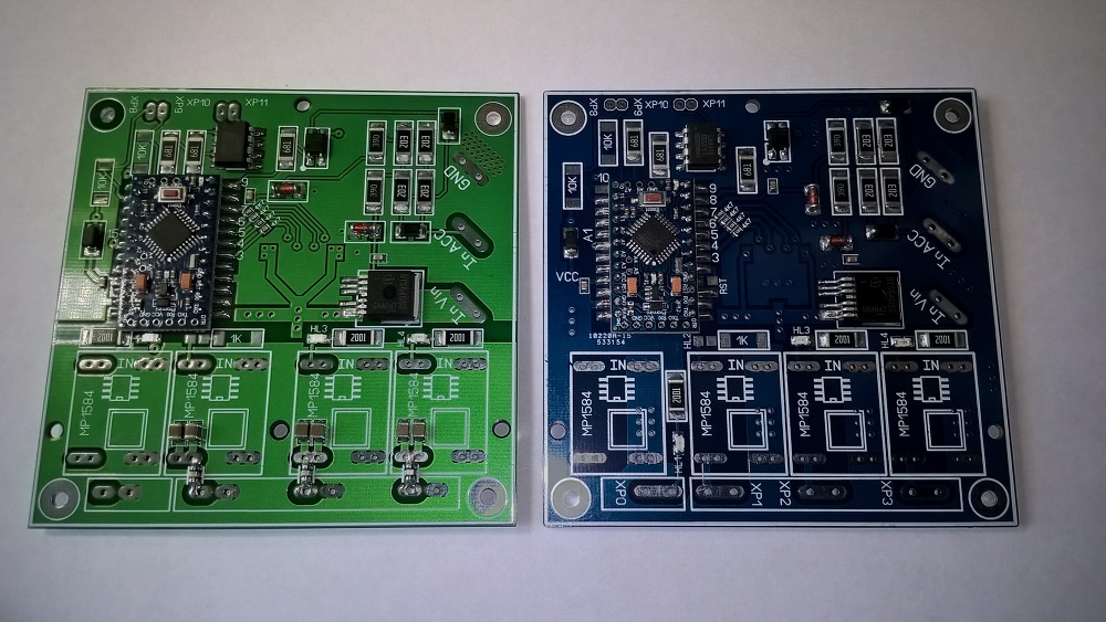

Все же пришлось немного доработать этот вариант распределителя...
По просьбе заказчика были добавлены на выход DC-DC модулей керамические конденсаторы 22mF - по два штуки на каждый канал, танталовый конденсатор и EMI-фильтр
NFE31PT152Z1E9.
Немного изменил топологию платы, но в целом функционал остался прежний.
