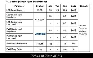

Добрый день. Матрица http://www.vslcd.com/Specification/B101EW05_V0.pdf

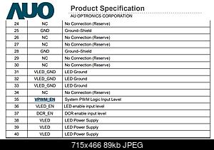

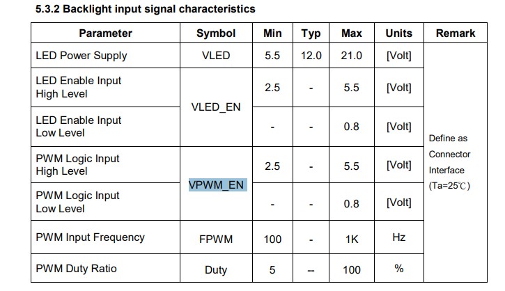

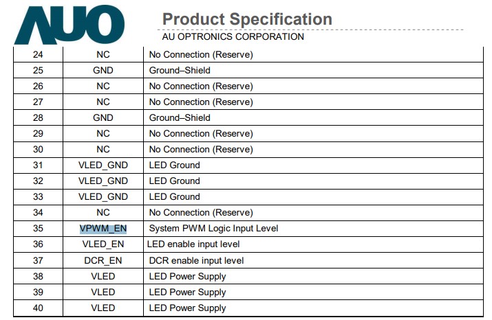

Фрагменты даташита
Правильно ли я понимаю что можно разорвать провод VPWM_EN
и подавать на него шим с ардуины например чтобы рулить яркостью подсветки?
hyperion вне форума   Ответить с цитированием
Старый 04.06.2019, 13:17   #35
basurman
Аватар для basurman
Регистрация: 19.07.2011
Город: Нижегородские болота
Машина: пешкарус
Сообщений: 2,033
правильно понимаешь.

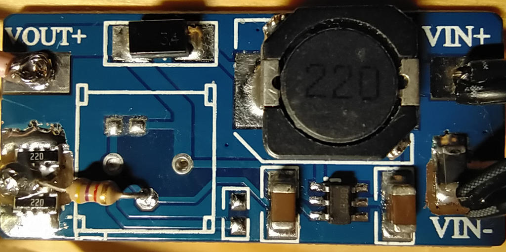

Я обычно иду простым путем. На MT3608 все предельно просто:
Питание 2...24В (соответственно и верхнее уверенное значение падения на LED до 48В), ток ограничения по выходу 4А.
Откуда такие параметры?
4А - ток ключа, а никак ни выхода. AMR ключа 30в, откуда взялось 48?
destin вне форума   Ответить с цитированием

Сообщение от destin Посмотреть сообщение
Откуда такие параметры?...
Задача была получить 260мА при падении 18-20В. Я их и получил. Но Санек начал тыкать в свои поделки - вот я сгоряча и умножил на два. Драйвер то boost...

Это у тебя поделки))) Я переделываю промышленное)))

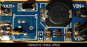

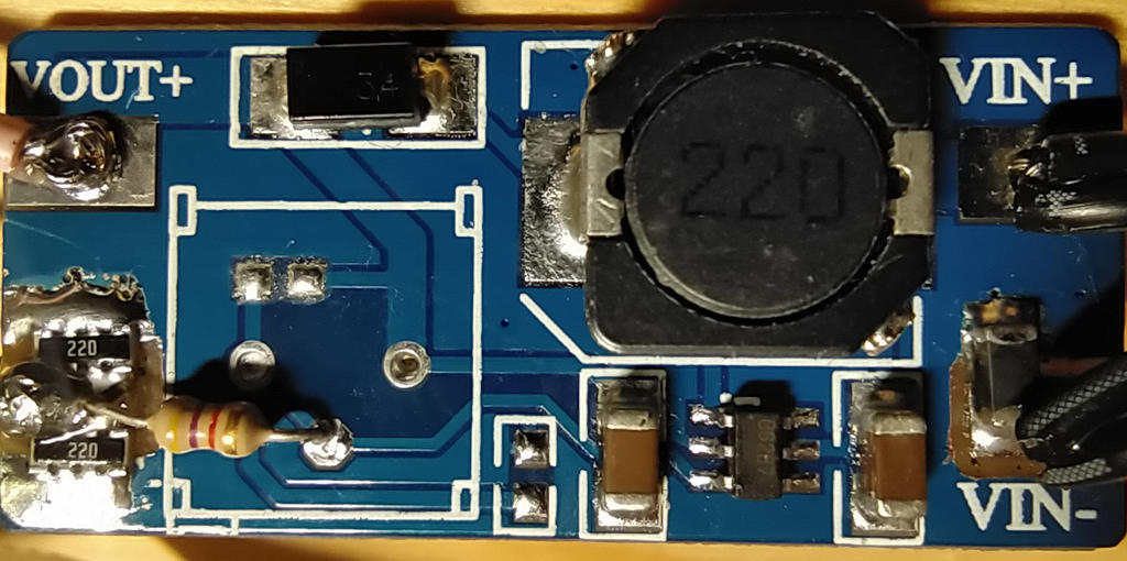

Китайские модули? А защиту от обрыва нагрузки ставишь?
Вот сегодня для 9ки сваял. Пока без защиты.
Старый 30.01.2020, 00:29   #40
basurman
Аватар для basurman
Машина: пешкарус
Сообщений: 2,033
какие еще китайские модули?
я перепробовал хренову тучу чинской ботвы, жесть, столько времени впустую(
диоды нагреваются, ток увеличивается
и каким образом !это! будет следить за током?
ВСЕ ДЛЯ АРДУИНО
