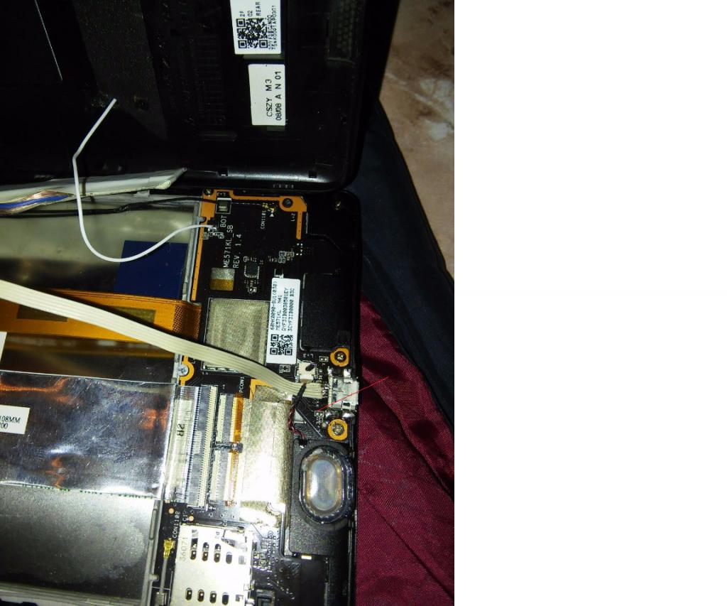

У меня похожий случай. Отг не работает, в бутлоадере видит как адб интерфейс. Включенный планшет не видит комп. Отг сдох?
а паялся как на канал отг? к ноге на плате или через шнур нашел 5 пин?

Сообщение от vtyns Посмотреть сообщение
К ноге на плате припаян. Выведен разъем УСБ полноценный и 4 пин, подпаяно к разъему все. Проблема появилась как вышел из строя блок питания, другой поставил, отг не работает. В планшет не лазил, контакты не проверял, но думаю мало вероятно что там что-то отвалилось.

ну у меня так же по неведомой причине отвалилась нога отг от платы, и припаять на место не получилось так как дорожка оторвалась. проверь отг должен звониться на этот пин.если не звонится то оторвался, если звонится то хз, сам ответа тож ищу по схожей поломке
В lte версии можно еще сюда подпаяться. Это отг пин

ну так я и отметил на вашем фото) ток без увеличения
звонится контакт...
