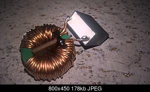

Еще такой вопрос - насколько сильно будет греться дроссель из МП-140 36х25х9 скажем с 20-ю витками в 1,5 квадрата? (ток думаю в пределах 5а)
vshurupov вне форума   Ответить с цитированием
Старый 10.12.2018, 02:26   #37
Сообщений: 2,660
Сообщение от vshurupov Посмотреть сообщение
Я не могу ответить на этот вопрос с полной уверенностью, но вот подобный дроссель немного с другим проводом: "Дроссель на двух сложенных МП140 К36х24х9,7мм - 23 витка в три провода сечением 0,95 мм, намотка-лентой, индуктивность 92 мкГн, ток максимум 13 ампер". Источник... Синфазный дроссель на кольце зелёного цвета 25х10х6 с намоткой по 34 витка с каждой стороны проводом сечением 1.0 мм.кв. при токе в 6А не греется (проверял под нагрузкой только одну сторону намотки).

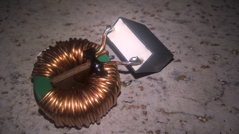

Сделал для компа фильтр с одним дросселем МП-140 24 витка двумя проволоками по 1,5 квадрата (два дросселя по габаритам оказалось сложно пихать) на входе 100мкф+пленка на выходе 2х4700мкф +пленка. Вначале шумы с генератора стали тише, но не пропали. Примерно через 3-4 часа работы (это в течении нескольких дней) шумы с агрегатов авто пропали совсем, остался фоновый шум, который слышно, если ухо к динамику приложить. Может быть такое из-за прогрева компонентов фильтра?
