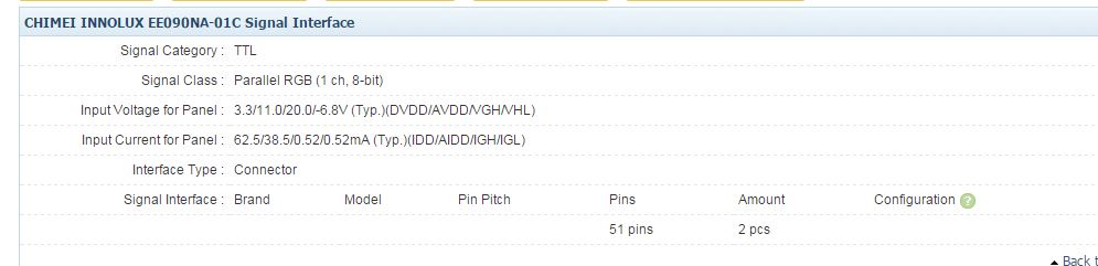

Куда я раньше смотрел??? Надо порыть инет, может ДШ все таки где то валяетцо)))

Ссылку на "аналог" я дал исходя из одной китайской информации на Baidu. Но basurman заметил, что панелук утверждает матрица parallel RGB.... Мля, значит уже не аналог...
Сообщение от -=zds=- Посмотреть сообщение
...У меня плата от планшета есть, может там както можно вычислить lvds или ttl...
щас внимательно рассмотрел фотки - кажись и впрямь TTL...
Давай крупно фото платы планшета в районе коннектора, со стороны пайки разъема
Ёпть! А то ж...
А я как дурак паял ее на LVDS и не понимал почему не кажет

А я как дурак паял ее на LVDS и не понимал почему не кажет ///
Ну извини, нет же ничего и нигде про нее. Если интерфейс окажется а-ля AT070TN92 (я так и не понял - 50 или 51 pin)... Так вот если 50 и напомнит кое что, то есть в рукаве одно решение...
Ёпть! А то ж...
Да ниче страшного, все же вместе гадали что за интерфейс. Матрица 51pin, но первые 11пин это тач, неиспользуемые пины + 3 земли, так что 40пин именно за матрицу отвечают

Кстати распиновку с того даташита со второго поста, совпадает, по земле, и по напряжениям, я прозвонил.
Всетаки она lvds скорей эта матрица, в том даташите который нашёл Leobor в нем интерфейс написано просто digital и последние 40pin точь в точь сходятся с этим даташитом а внём стоит интерфейс lvds и шлейф FPC там с матрицы идёт 40pin под TTL разъем, я думаю можно мою матрицу как HJ080IA подключить.

Ды е-мое... Она еще и с шахматной распиновкой что ли? Или переходной кабель есть?
На плате нет подписанных пятаков? А то вот у меня плата лежит мегфон логин, я знаю, что там за матрица должна быть, но на плате с обратной стороны есть все подписанные пятаки.
А вот по конфигурации массы ну очень сильно похоже на lvds. Так же по две линии "обняты" массой.
Ну что я могу только посоветовать...
Вызвонить все массы и подсветку (от пятачков LED), затем подключить матрицу и вызвонить все питания (VGL, VGH, AVDD - их легко вычислить по напряжениями +15В, -15В, +3,3В). Тем более, что некоторые пины оперты на массу кондерами - это точно не могут быть данные, только статика. Затем вычислить все не подключенные (там, где на плате пустые места под элементы к ножкам). Вызвонить все, что касается тача (я правда не совсем понял этот момент). Зарисовать получившуюся таблицу и тогда все станет более менее ясно.
