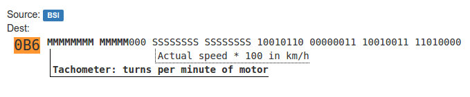

Нулевой байт. Ну да- это обороты, но меньше в 33 раза
Так что нужно умножать на 33. Для того чтоб вычислить это 33 пришлось ELM327 подключать.
Повнимательнее.
Ну нулевой байт, а первые 13 бит. Ну и уже если первый байт, то не 33, а 32 (2^5)
