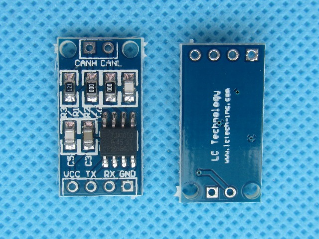

Заказал пока 1050 на всякий случай, бум думать може пока едет какой конвертер из навеснухи можно собрать ?

ХМ сейчас глянул даташиты на 1050 и 2551 , микрухи идентичны абсолютно
поправьте если не так
тогда для контроля попробую заставить работать elm327 на 100 кбит\с и добивать джойстик
