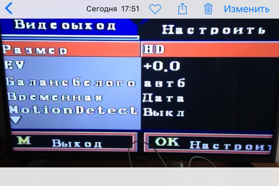

Сегодня распаковал карту видео захвата.
Подключил к телевизору, мутновато, грешу на питание, думаю в авто будет более чотче.
Вот такой будет интерфейс.

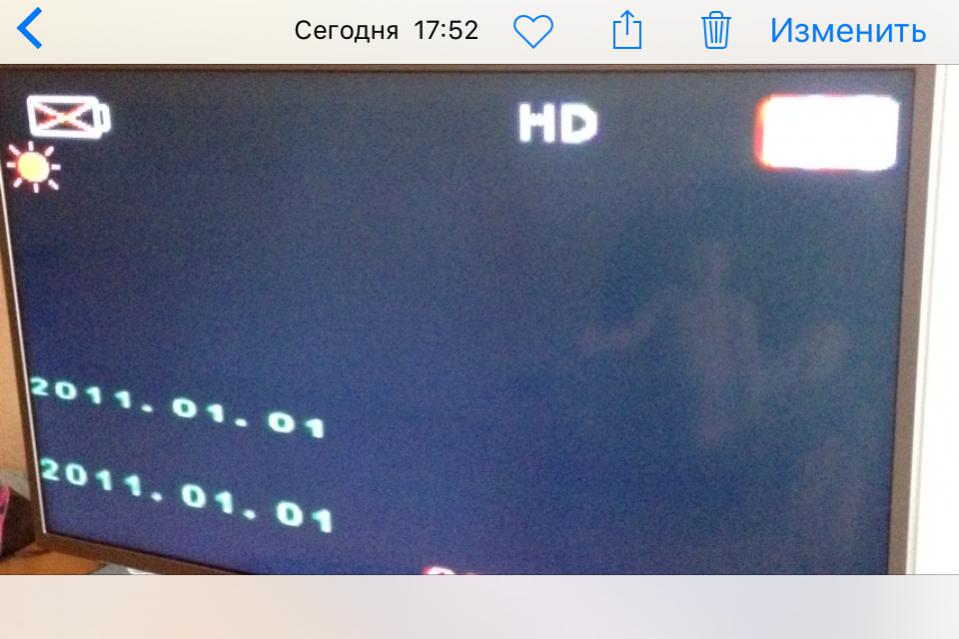

Камера в темноту провалилась

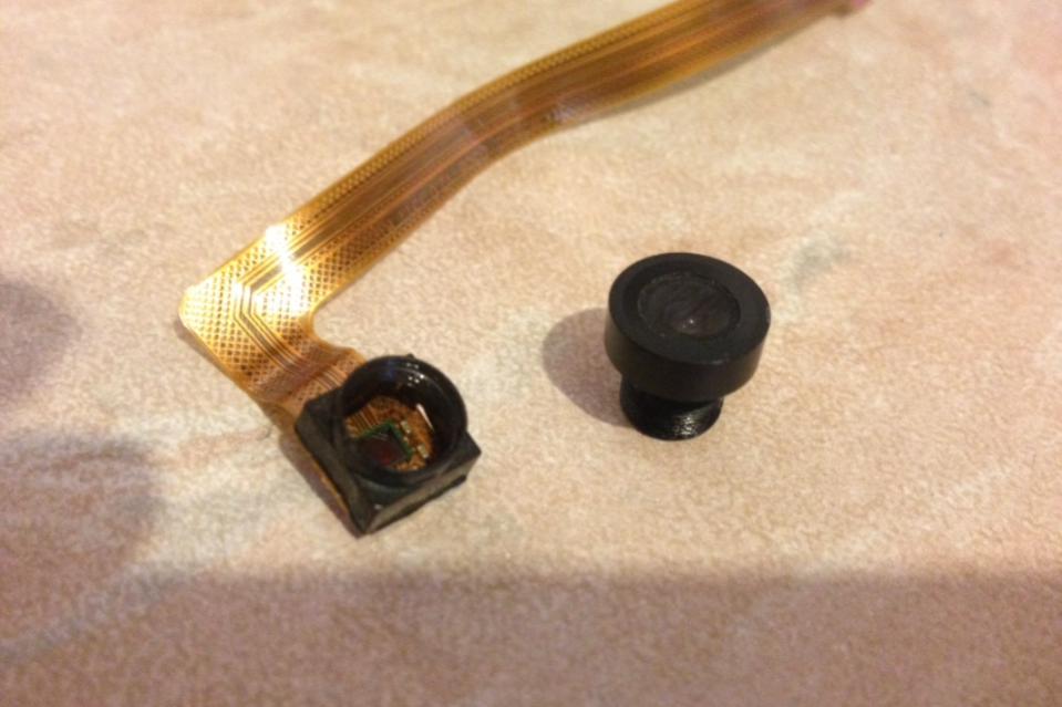

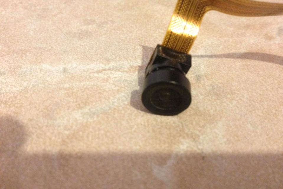

Разобрался с камерой.
Четкость выравнивается положением лизны(объектива)
Короче, чем больше закручиваешь вовнутрь, тем чётче картинка.

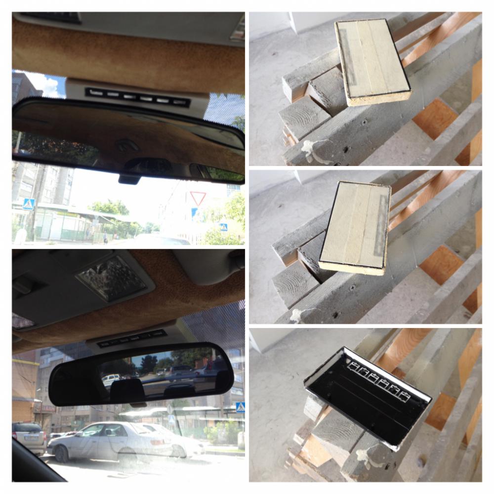

Сделал корпус для камеры.
Осталось крышку консоли изготовить, что бы это порно прикрыть.
Получится типа регистратора со скрытой установкой.

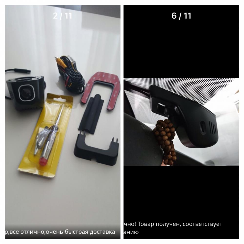

В Китае из более менее адекватных региков видел такие.
Из плюсов, хорошее качество исполнения, синхронизация с телефоном по инету ну и традиционное подключение к штатному монику.
Но вид у него, желает быть лучше.

На мысль такой инсталляции натолкнул данный сайт.
http://axiom-russia.ru/produkcziya/a...special-wi-fi/
Мало ли, может быть, кому-то будет интересно.

Да там всё просто.
Собрал из пластика каркас с нужными отверстиями под выходы платы.
Часть склеил на супер клей, часть спаял паяльником.
Потом обточил под нужные формы, закатал все стекловолокном, шпакленул и покрасил.

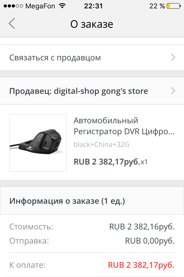

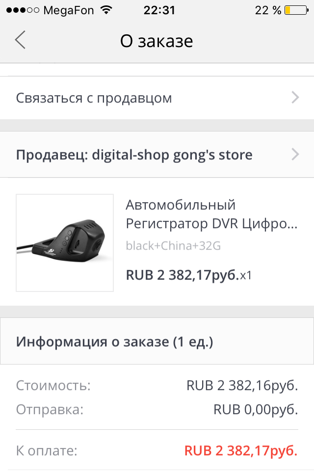

Но это всё не то пальто...заказал таки готовый регик.
Вот консоль под него буду снимать с матрицы.
Так как остальное-это реальный колхоз.
Во-первых, как ни как видеофиксация может реально помочь в нужной ситуации, и пусть это будет записть с регистратора, а не с телефона или вебки.
Серьезная вещь так-то, а не развлечение.
Регик подключил к телефону, а телефон к монитору авто, вот тебе и штатное видеонаблюдение, либо напрямую регик к монитору.
Плюс ещё автономное питание, вообще нет геморра, система сама по себе работает.

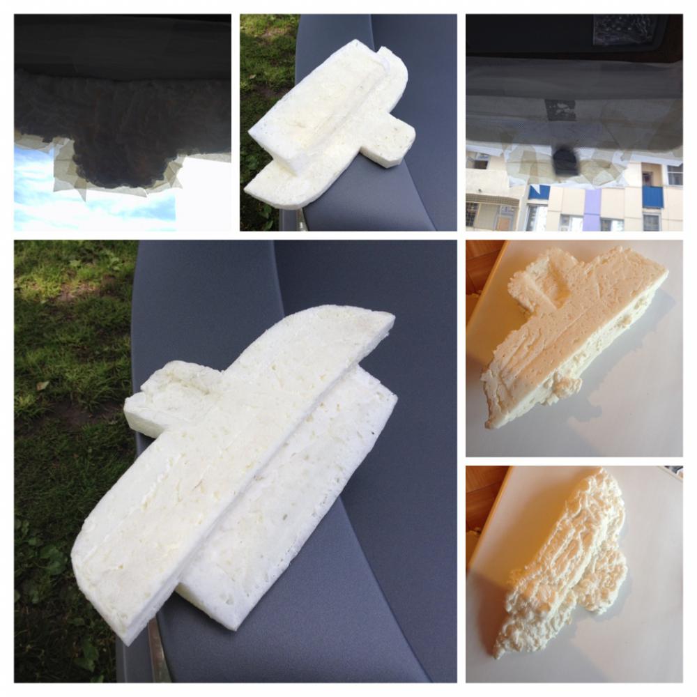

Пока запчасти в пути, подготовил макет консоли, размеры навскидку, потом подгоним по размерам корпуса регистратора.
Примеров изготовления деталей по матрице, в интернете полно.
В моём случае макет из пены.
Обклеили малярным скотчем нужный участок, запенили в несколько этапов, после высыхания сняли, обрезали под нужные размеры, залили лаком (что бы форму держал)
Пока всё.
