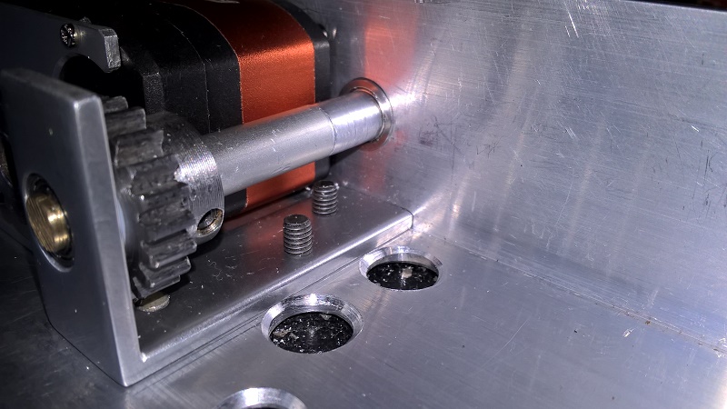

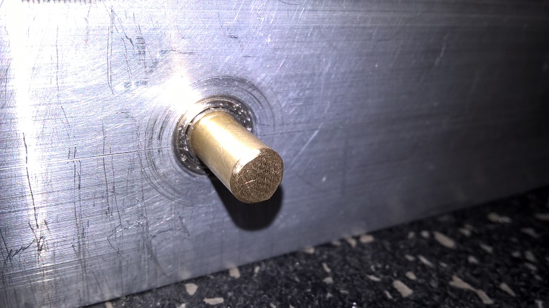

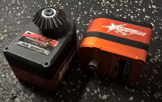

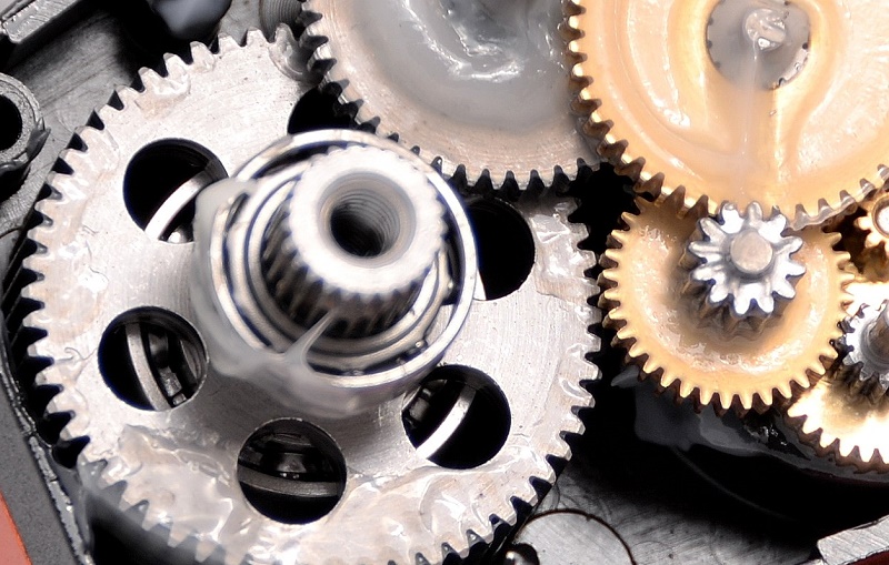

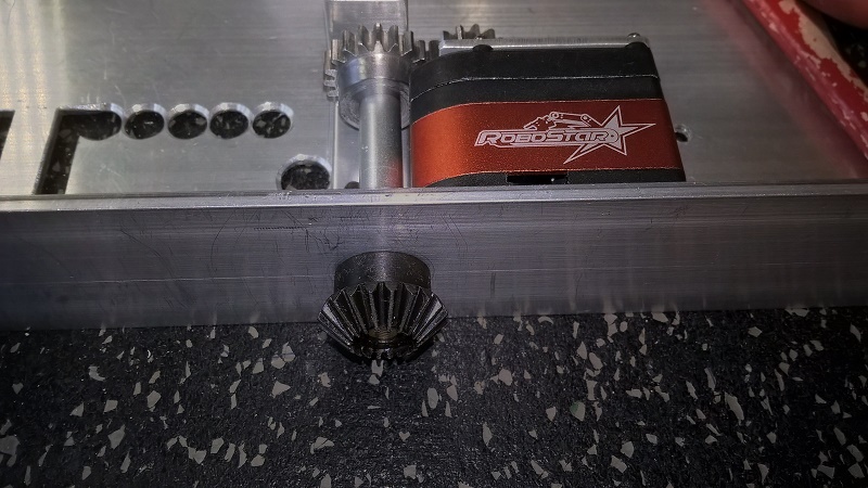

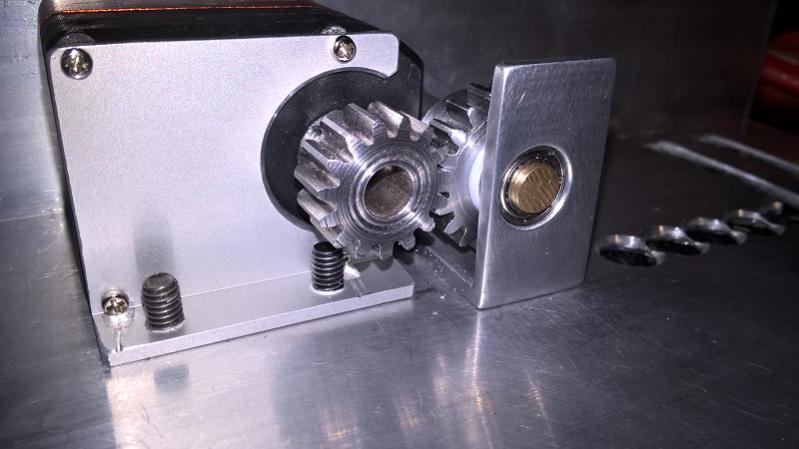

Ломаем (модернизируем) дальше сервомотор...
Из-за того, что оси валов пересекаются под углом в 90 градусов я в своих механизмах использую коническую передачу. Коническая шестерня, та что на серве, располагается консольно. При этом, вследствие повышенной деформации консольного вала (один из побочных эффектов конической передачи), увеличивается неравномерность распределения нагрузки по ширине зубчатого венца и как следствие - выход одного подшипника сервомотора из строя - того, что ближе и меньше по размеру на фото. Появляется значительный люфт у "подиума" в открытом состоянии. Подшипник, прямо скажу - слабоват для заявленного усилия в 53кг/см. Подобрать что-то более надежное для замены вряд ли получится. Думаю сделать небольшой промежуточный редуктор с более мощными подшипниками и перенести осевую нагрузку с подшипника сервы.
Позже поделюсь результатом.

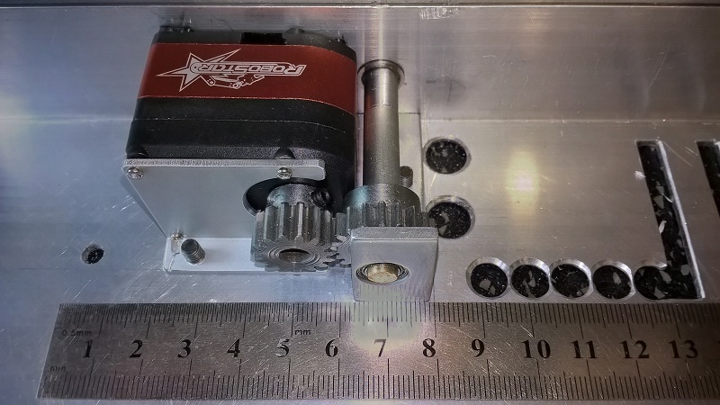

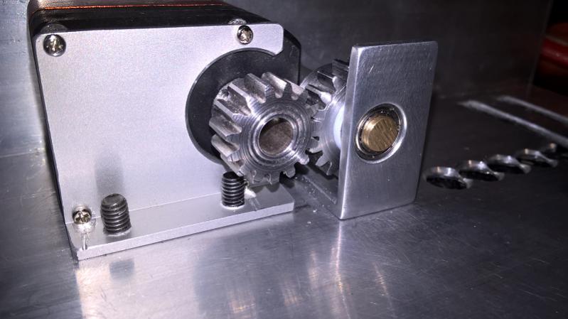

Сообщений: 2,669

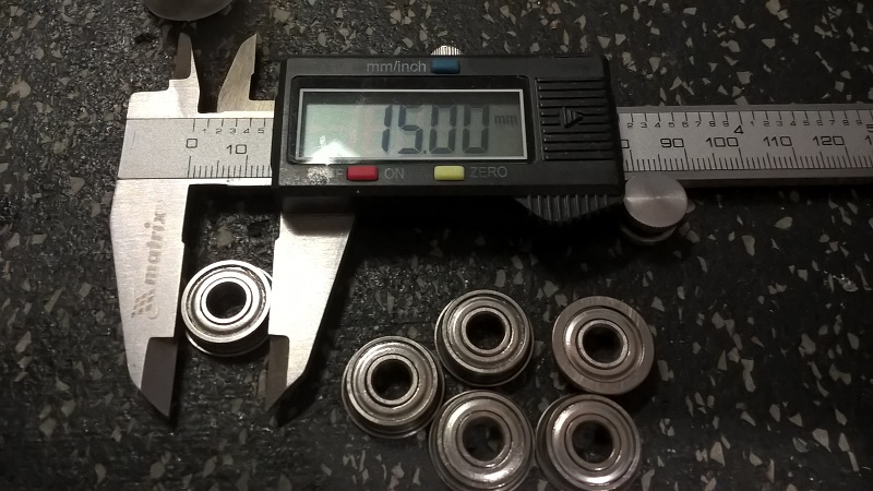

Вот собственно и редуктор...

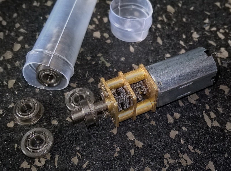

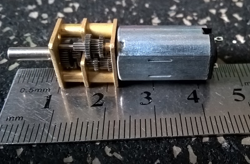

Нашел миниатюрный мотор с редуктором. Правда не с планетарным... и немного не те размеры, но думаю, что подойдет.
Практически бесшумный. При питании от 5 вольт скорость примерно 6-7 оборотов в минуту и ток при нагрузке в 2 кг./см. - 18-20 мА. Заявленное усилие на валу - 3 кг./см.(похоже на правду). Габариты 12 мм. Х 10 мм. Х 40 мм. Диаметр вала - 3 мм. Ну и до кучи прикупил подшипники... Буду пытаться сделать "управляемую" крышку для корпуса механизма.

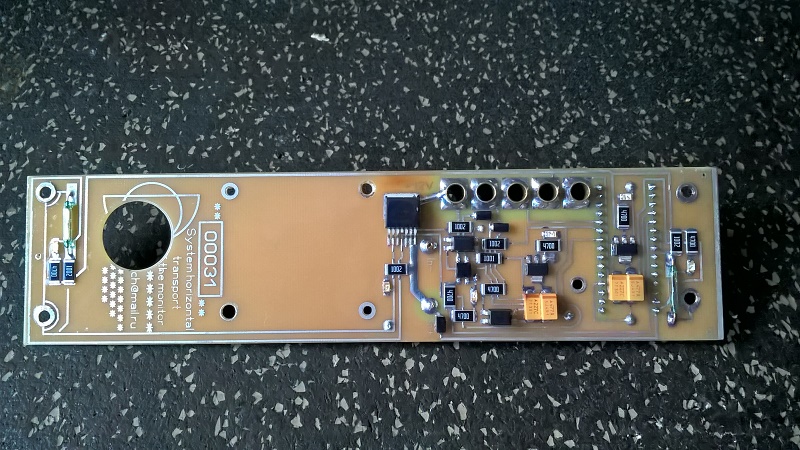

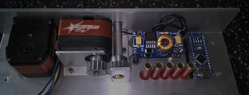

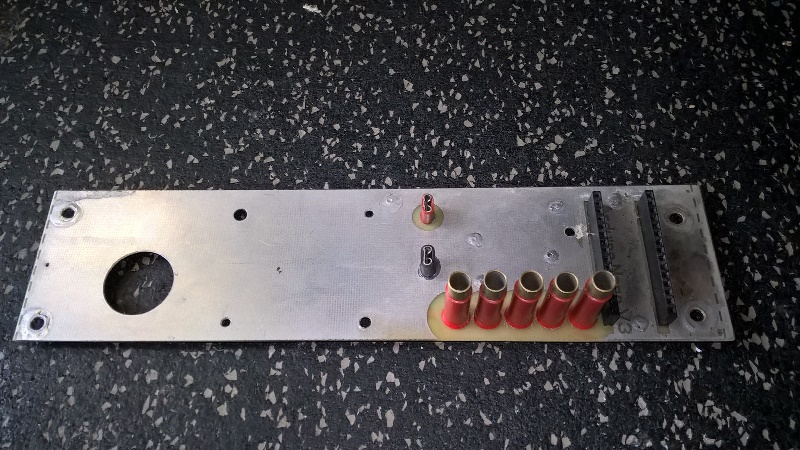

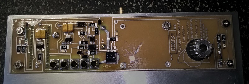

Сделал новую плату управления под размер нового редуктора. Весь механизм увеличился в ширину - это не критично, место установки позволяет. Главное размер в высоту остается 50 мм.

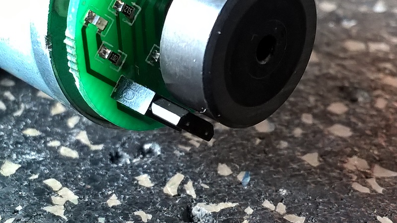

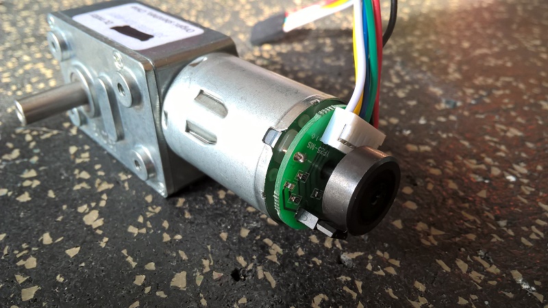

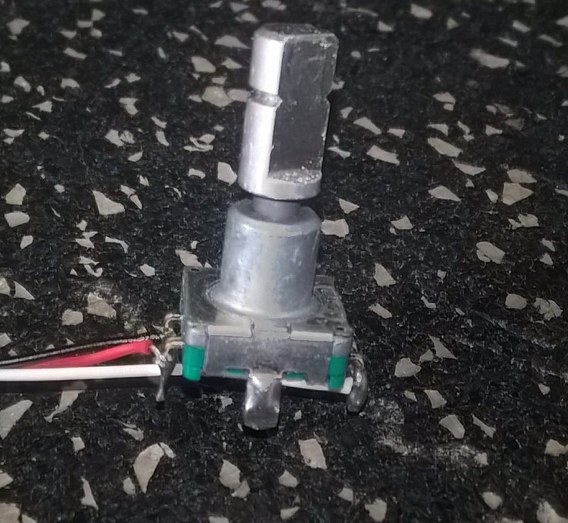

Купил неплохой, на мой взгляд, мотор с червячным редуктором и с энкодером. Енкодер построен на датчике Холла .
Буду пытаться программно "прикрутить" к своим поделкам.
