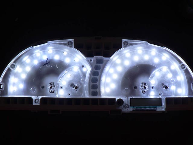

а не беру какие то хитрые диоды. обычные диоды хорошего качества.5мм. недавно паял приборку на SMD диодах. жесть! учитывая что там 3 кристала а размер диода 3.2х2.8мм

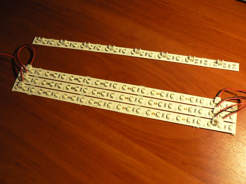

ты об этих что ли(см. фото)? резать можно по 4см(3 сид в отрезке). и стоит 1 такая линейка 200руб. диоды называются SMD.
а подсветочка кнопок слабовато имхо
