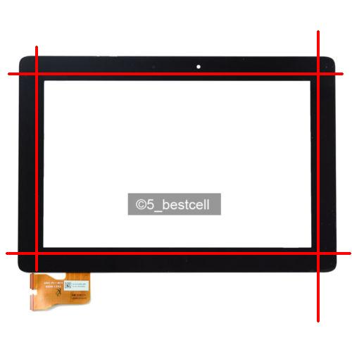

Post Обрезка тачкрина
Имеется разбитый(тач и дисплей) ASUS ME301T 10 дюйм планирую его использовать в качестве головы в машине.
Хочу полностью встроить данный дисплей в автомобильную рамку Lancer X.
Но есть небольшая проблема с размерам.
сам экран вписывается в рамку с небольшими доработками, однако тач не умещается в предполагаемые мной размеры.
Посмотрев на тач с обратной стороны увидел что контакты располагаются в 1-2 мм от видимой части экрана
Будет ли тач полностью работоспособен, если в нем обрезать части, которые не используются, а несут лишь декоративную функцию?
Пример обрезки прилагаю.
Спасибо за ответ

Полагаю что тач не из пластика. В этом случае вряд ли получится что то хорошее. Были попытки резать стеклянный тач, лопаются они.
