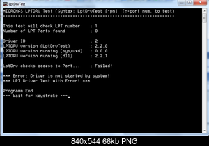

Утилита от микронас так же порты не видит:
Попробовал разные настройки порта в биосе. Даже банан пососал. Не помогает.
Система Вин7/64.
В чем может быть причина?

В винде для доступа к LPT должен быть драйвер, причем каждая софтина использует свой. Также глянь в биосе включен ли LPT.

Вскользь прочел...а причина может быть вынь x64.
