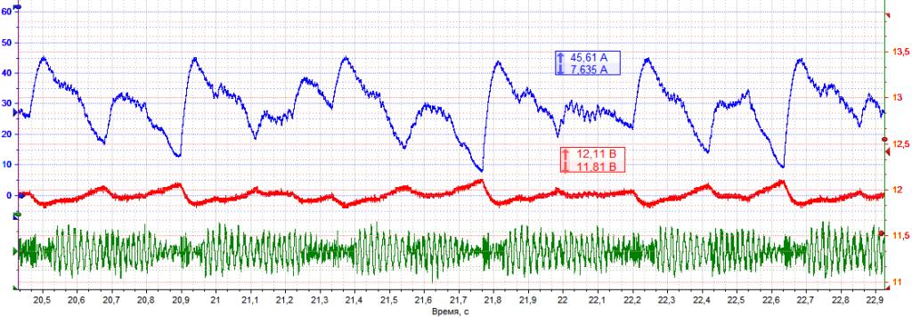

Раздобыл токовые клещи APPA-32. Замерял ток, потребляемый усилителем и CarPC. При уровне громкости музыки чуть выше той, что я обычно слушаю, потребляемый ток - не более 15А в пике.
А выкрутив громкость гораздо больше (боялся, что порвутся передние динамики), намерил ток 46А в пике (мощность в районе 550 Вт). Еще есть запас 200 Вт для усилителя.
Напряжение проседает всего на 0,3В. Надеюсь, это означает хорошее питание.
Мерил на заглушенной машине, т.к. при заведенной очень много помех наводится.
Синий график - потребляемый ток.
Красный - напряжение на клеммах АКБ.
Зеленый - датчик давления возле переднего динамика (в багажник не дотянулся).

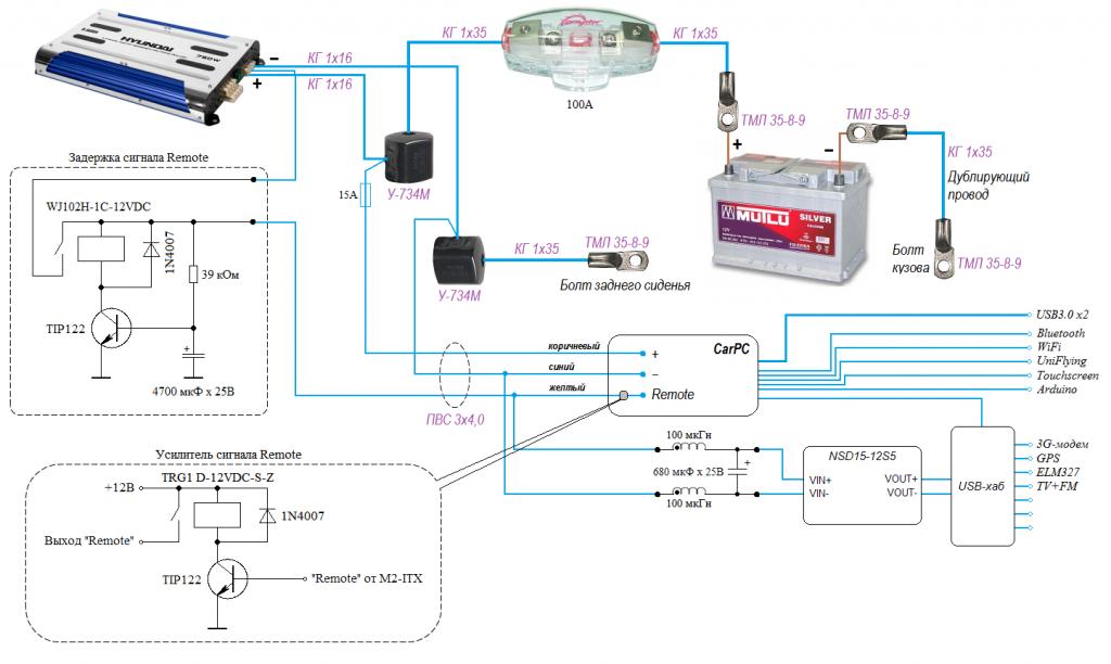

Немного изменил схему:
• Убрал ионистор.
• Добавил схему задержки сигнала Remote. Теперь пука в динамиках нет. Схему предварительно смоделировал в Протеусе, подбирая параметры резистора и конденсатора для получения нужной задержки.
• USB-кабель от системника к хабу с разрезанным плюсом заменил на целый, т.к. USB-устройства в хабе не работали. Хотя дома, когда проверял, вроде работали.

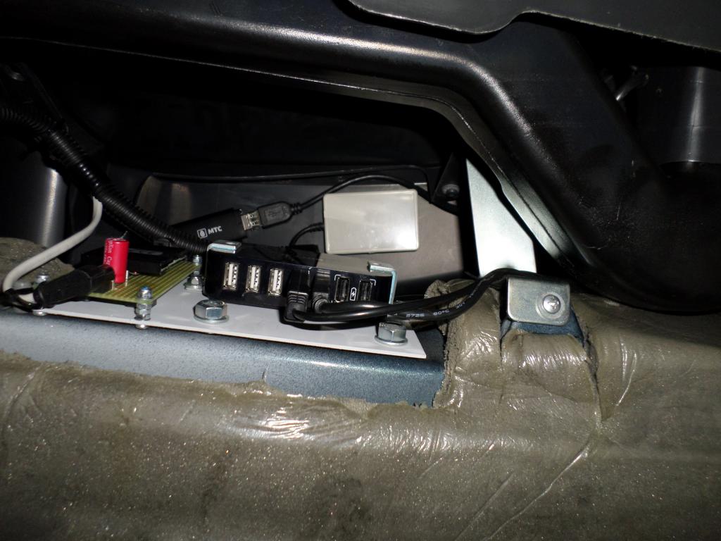

Для интернета (навигации и пробок) купил комплект МТС "Коннект-4". Программа "МТС Коннект Менеджер" автоматически подключает комп к интернету после загрузки, без лишних телодвижений. Модем приклеил на двухсторонний скотч к торпеде изнутри повыше. Рядом приклеил GPS-приемник. Над бардачком вообще места навалом, поначалу думал туда системник впихнуть...
простите ,вы с м2атх ремоут подключали ?
Старый 22.11.2013, 01:46   #40
Lexx09
Регистрация: 18.04.2009
Машина: Приора хэтчбек
Сообщений: 980
К выходу Remote M2-ITX подключен так называемый "Усилитель Remote" на транзисторе и релюшке, который питает USB-хаб. А к выходу этого усилителя подключена схема задержки сигнала на аудио-усилитель. По последней схеме вроде все понятно должно быть.)
Но задержка на конденсаторе и резисторе нестабильна. Сейчас, с похолоданием, задержка увеличилась. Нужно либо USB-реле, либо к Arduino реле прикручивать.
