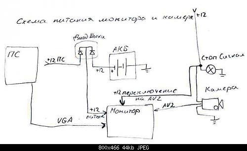

У связки ПС, Моник и Камера должно быть как минимум 3 режима работы:
1 - ПС - офф; задняя передача, камера включается, моник на АВ2
2 - ПС - он; показывает ВГА
3 - ПС - он; едем назад, Моник на АВ2
пс. Вот комп у вас глюканул, вы его сняли; но камера с моником работать то обязаны!
А не могли бы Вы схемку нарисовать электрическую как соблюсти все 3 режима?

Сообщение от Gosha39 Посмотреть сообщение
В этой же ветке пост №16
Так а смысл в диоде то? Проще напрямую или через реле от ACC подключить монитор и все, а камеру от лампы заднего хода (или опять же через реле, для автомобилей где надо обманку ставить к примеру VW).
Alegol вне форума   Ответить с цитированием
Старый 22.08.2013, 14:24   #34
sclif83
Аватар для sclif83
Регистрация: 21.07.2013
Город: Хотьково
Сообщений: 648
Думаю понятно
Диод Шотки оптимальнее ставить прямо в компе, тк там присутствуют оба напряжения
а неправильней будет к замку зажигания асс и тогда монитор не будет жрать акум при выключенном зажигание

Старый 22.08.2013, 14:28   #35
Alegol
Регистрация: 07.10.2008
Регион: 36
Сообщений: 45
Alegol is on a distinguished road
Я о том же)

У меня тоже были задумки к компу подключится а ,сделал проще ,монитор запитал через релюшку , а ее повесил на АСС .В цепь питания монитора воткнул фильтр,и все работает.Камеру также подключил через реле.Эта схема осталась от старого монитора к ней и подключил новый,в новом все запускается по сигналу с компа или камеры ,в спячки монитор потребляет не ощутимо для АКБ,в данном случае вообще не надо заморачиваться на всяких релюшках, просто подключить к сети авто желательно все же через фильтр.Это имхо.
