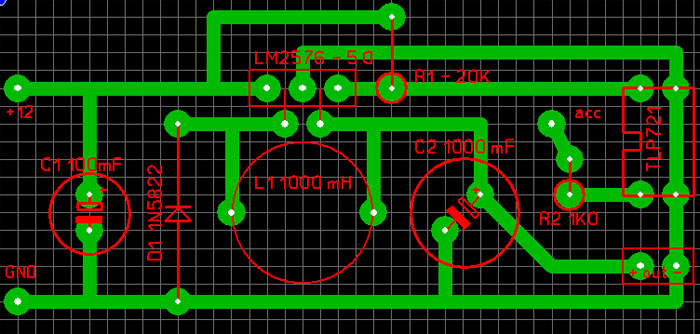

Накидал тут платку для LM2576
R1 - 20 КОм
R2 - 1 КОм - правк
асс - это 5 в от подходящего от компа усб шнурка для отключения питания при выключении компа. Я собираюсь брать его прям из хаба.
Размеры платки 50х24 мм.
Серега (SL) покритиковал, что при использовании современных комплектующих можно меньше сделать, но мне на таких легче собирать.
Пока обкатываю на макетке, по совету сереги, а потом если вдруг заработает выложу окончательный вариант.
Последний раз редактировалось archer; 04.06.2007 в 23:14. Причина: Внес исправления в платку.
