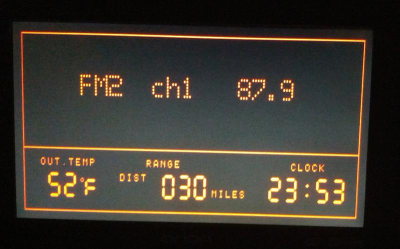

Поковырял слегка монохромный дисплей в трибеке.
Думаю как-бы теперь это с минимальными усилиями на vga или av вход завести.

Если юзаешь МК AVR то гугли проекты VGA Terminal или что-то подобное. Вариантов с десяток будет. Есть специальная микра для генерации OSD меню в спутниковых тюнерах. Темка по ней на дружественном форуме пробегала.
Старый 25.11.2013, 14:06   #33
mas_u
Регистрация: 08.05.2011
Машина: Subaru
Сообщений: 233
mas_u is on a distinguished road
Пробовал вот этот вариант с ардуиной. Результат - так себе. Все шрифты убогие.
Нужно, по ходу, осваивать stm32.

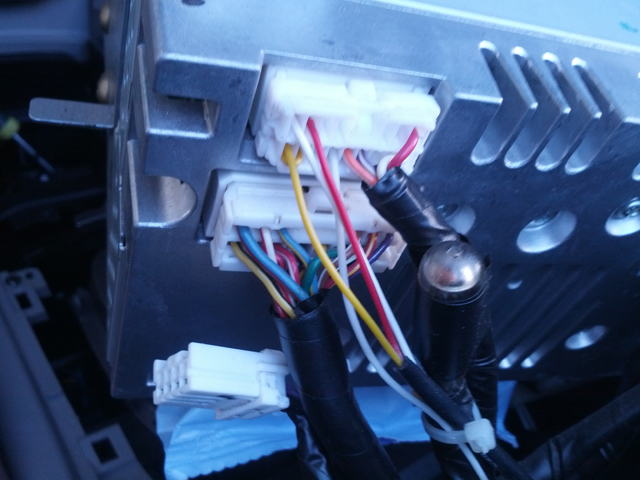

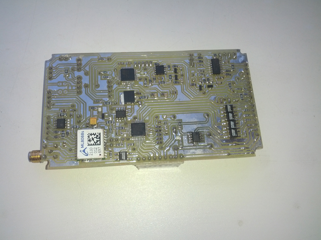

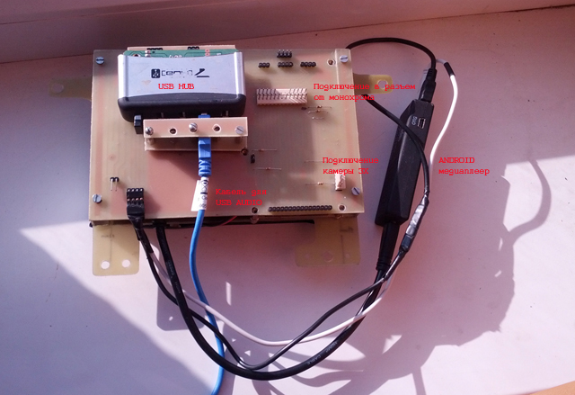

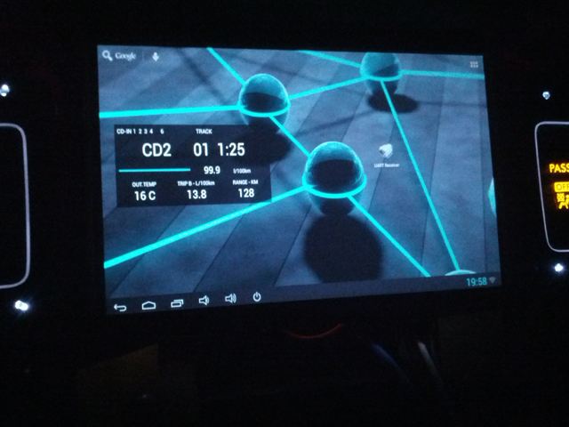

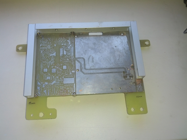

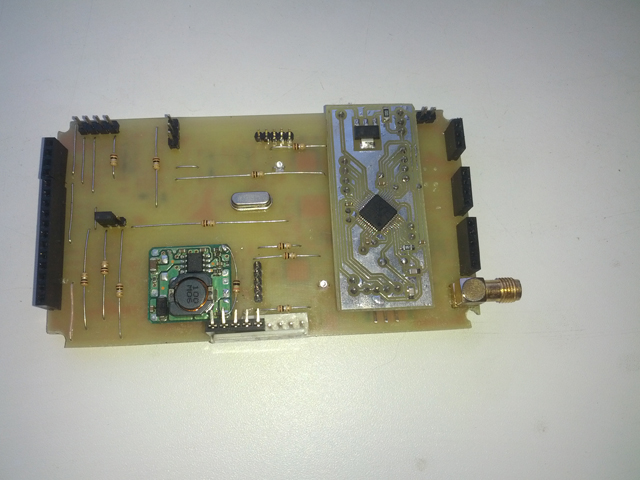

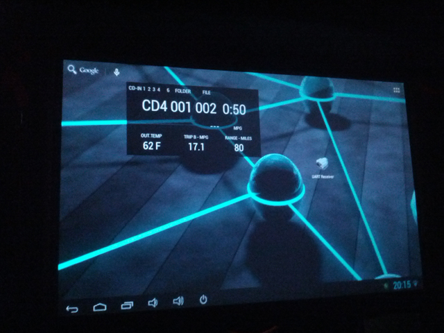

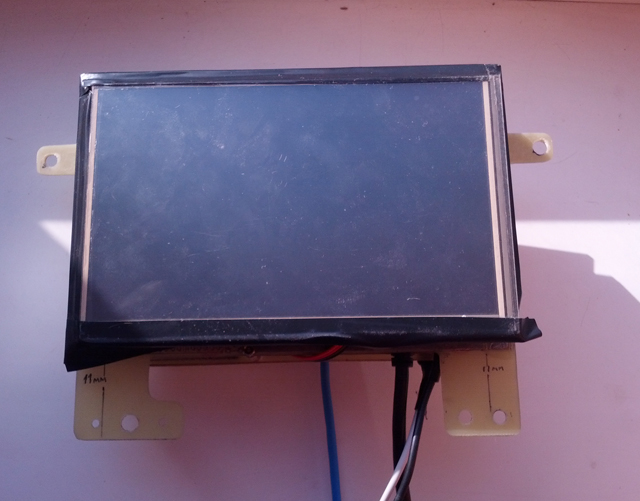

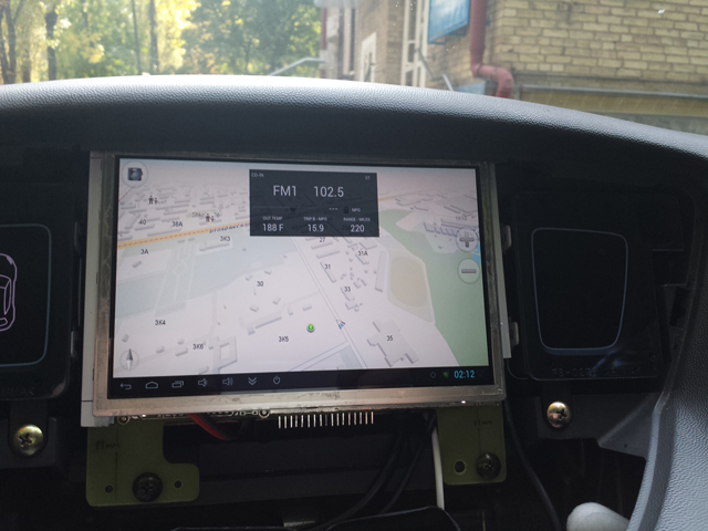

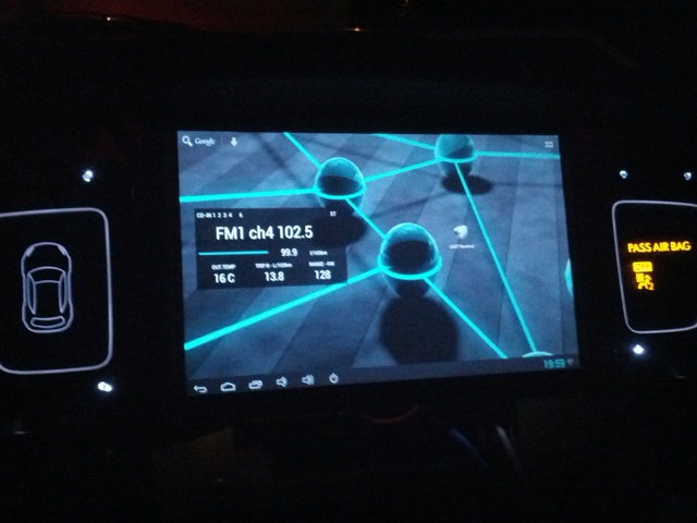

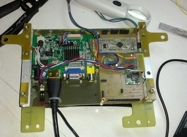

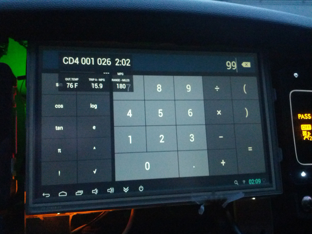

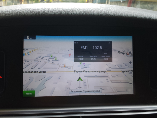

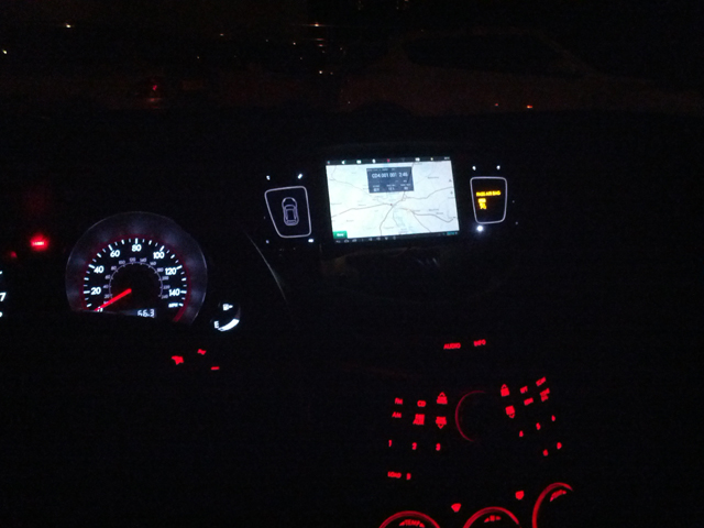

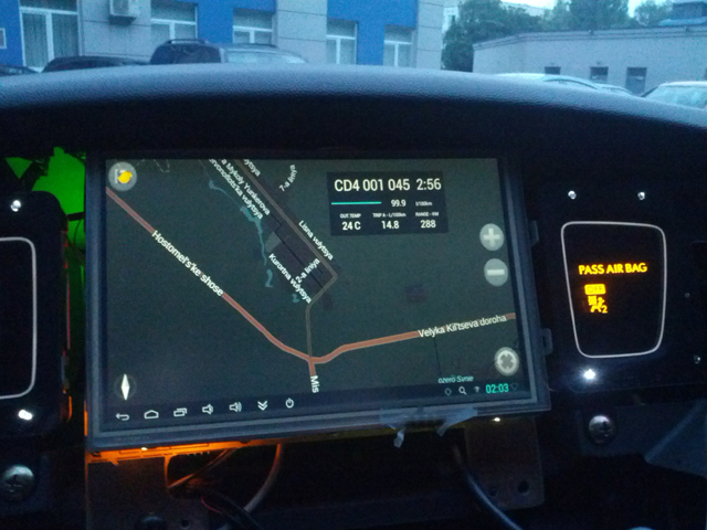

За основу взял проект VGA output
У stm32 есть встроенный can контроллер - будет считавать данные маршрутного компа и температуру.
Встроенный rtc контроллер с тактированием от внешнего кварца у меня не запустился, при тактировании от встроенного в stm32 - прерывания происходят не раз в секунду, а каждые 0.8 сек. В общем не стал заморачиваться и подключил отдельный rtc по i2с.
В целом качество картинки приемлемое.
