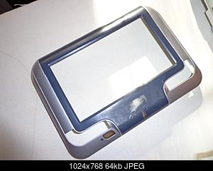

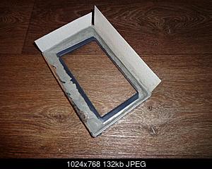

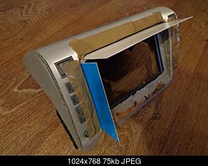

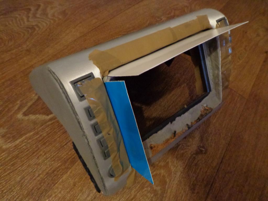

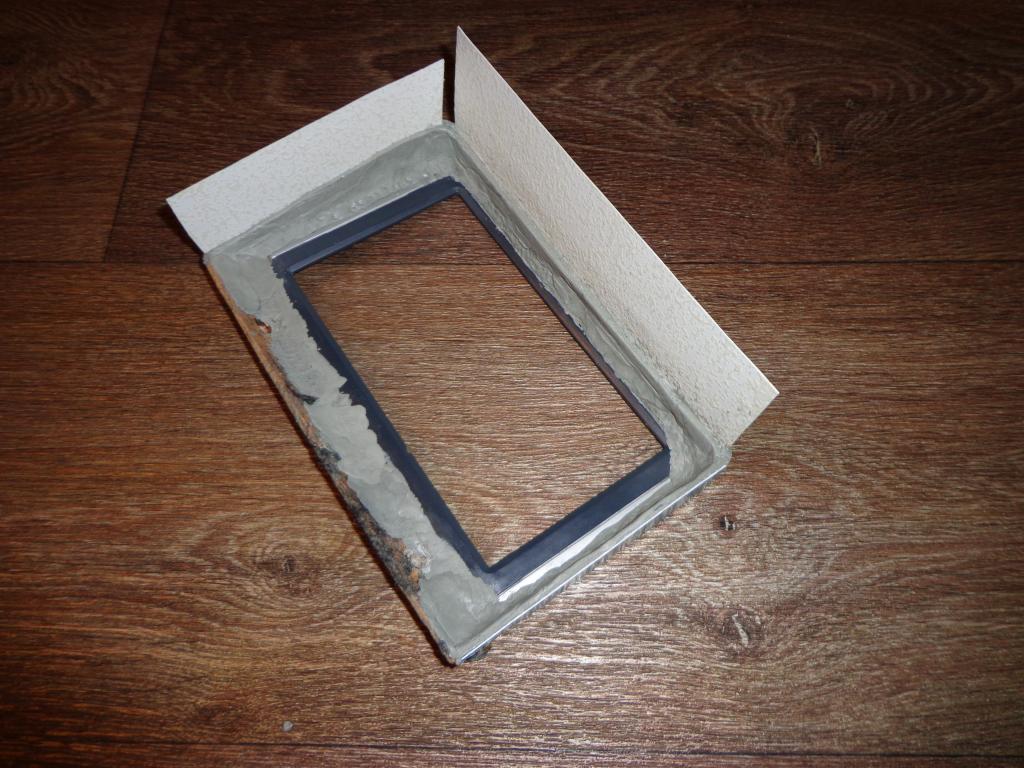

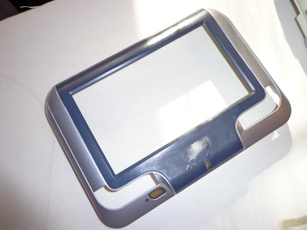

Кнопки были покрашены,далее началась эпопея с рамкой...Как-то три года назад мне подарили автомобильный телевизор,который был ужасно толстый имел небольшое разрешение экрана..Но вот сам корпус телека,а именно рамочка очень хорошо подходили под длину\ширину экрана планшета.

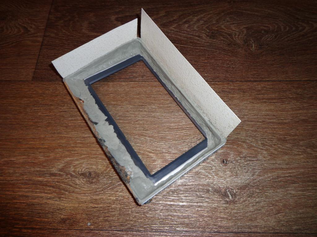

Решено было резать
Далее последовал эпоксилин..
Рамка была сделана,зашкурина,загрунтована и покрашена

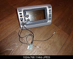

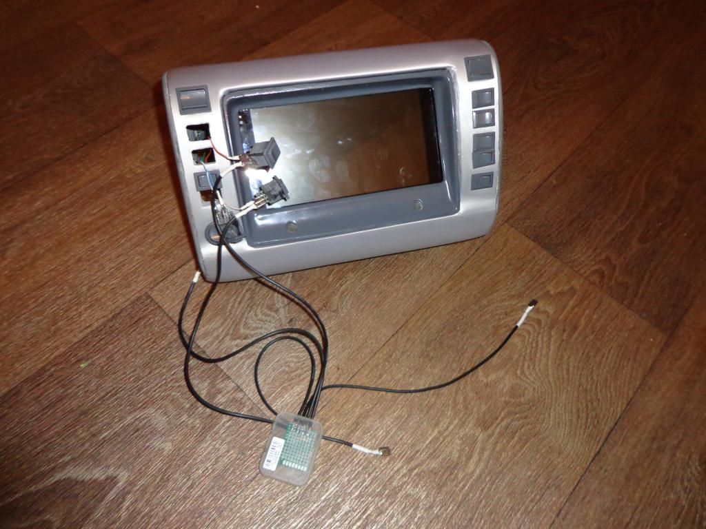

Далее решено было вывести кнопки планшета(включение, увеличение и уменьшение громкости -на кнопки консоли)
Вскрыл планшет припаял провода,собрал...

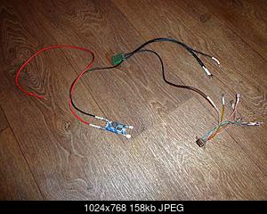

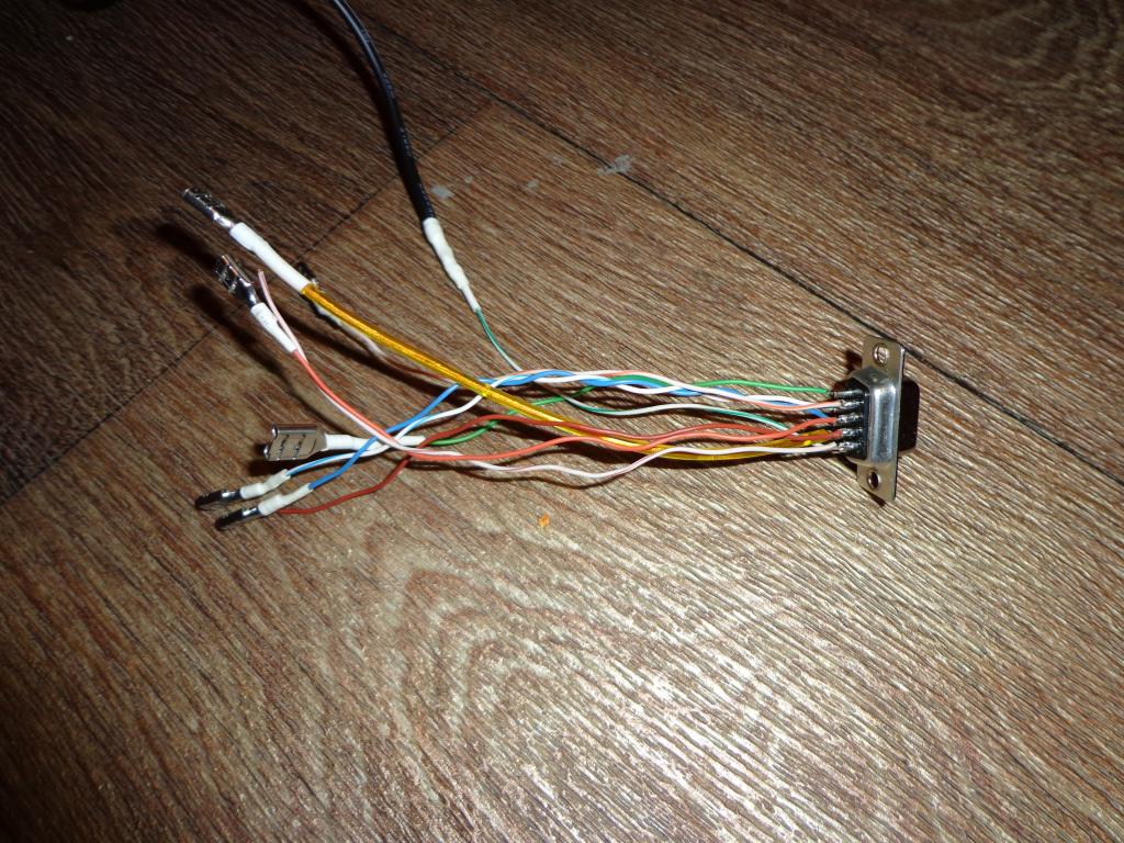

От этих торчащих проводов было фигово...Думал-думал и решение было найдено,точнее оно уже давно было.У меня же есть классный разъём,который я вывел в корпусе!В общем отпаял эти провода нафиг.И вывел:питание планшета,кнопку включение\уменьшение\уменьшение громкости\av-out и микрофон с общей землёй..

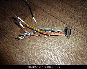

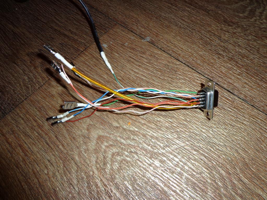

Так же сделал теперь уже нормальный разъём для подключения к кнопкам
Собственно говоря все три кнопки работают!

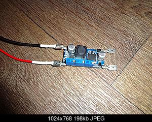

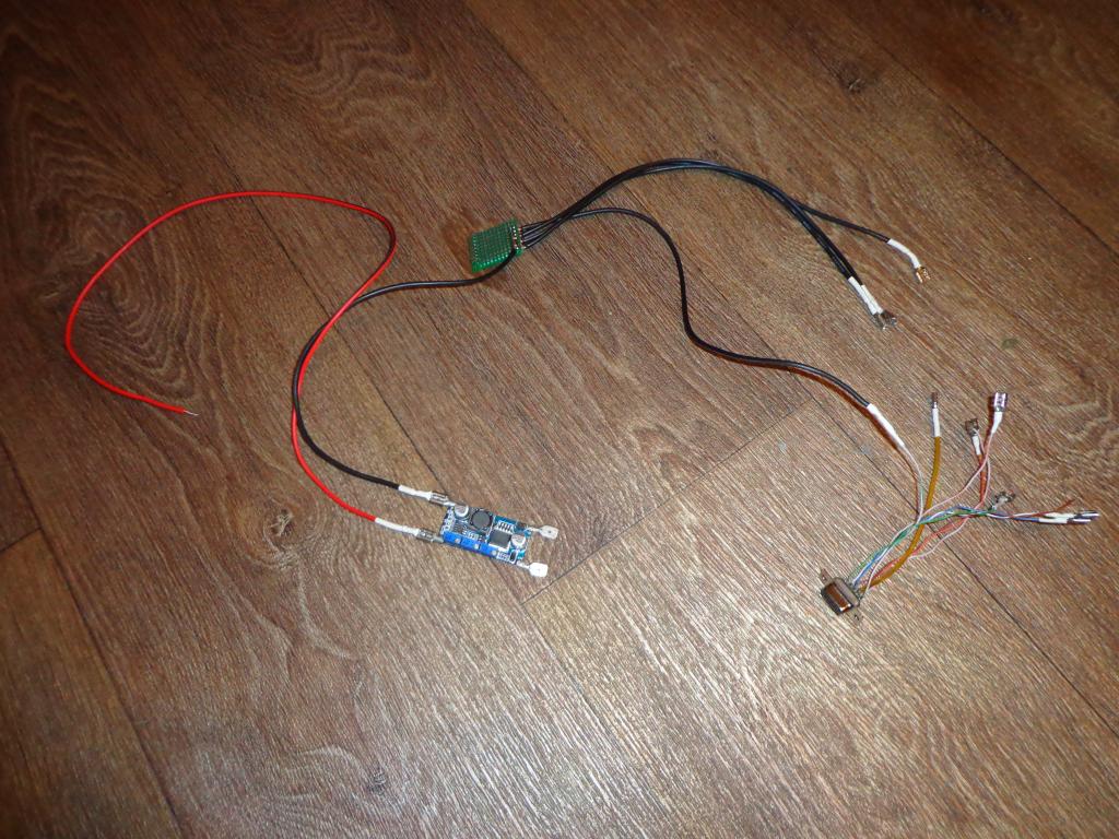

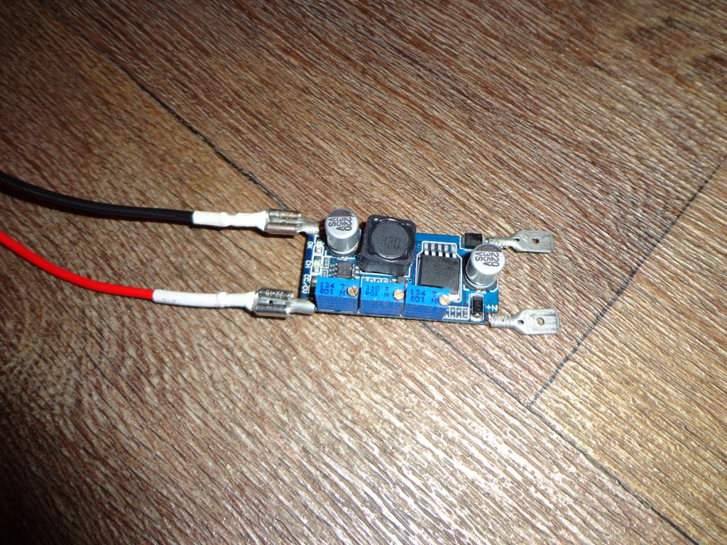

Стабилизатор напряжения,так же "облагородил"

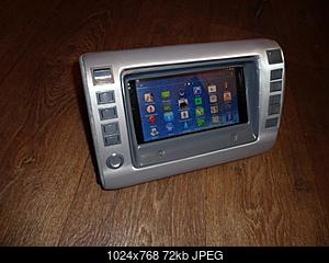

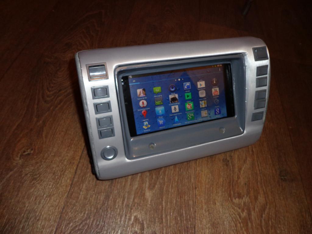

Собственно говоря вот что вышло
Т.к. в планшете убрал кнопку питания,а вынимать для перепрошивки и т.п. его всё изредка будет нужно,то просто вывел кнопку питания сзади)

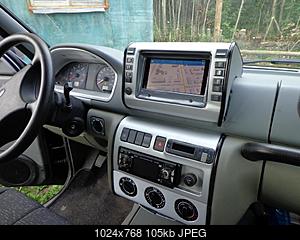

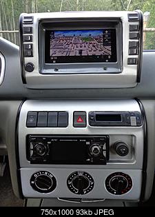

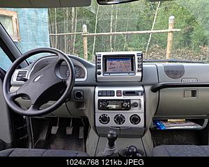

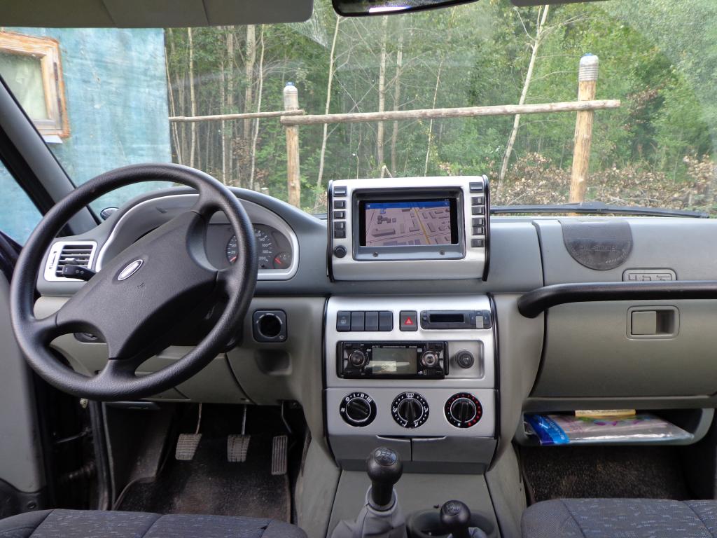

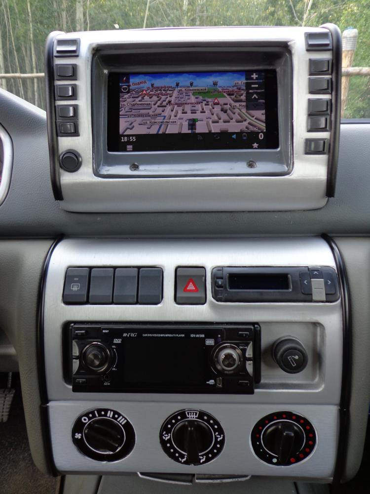

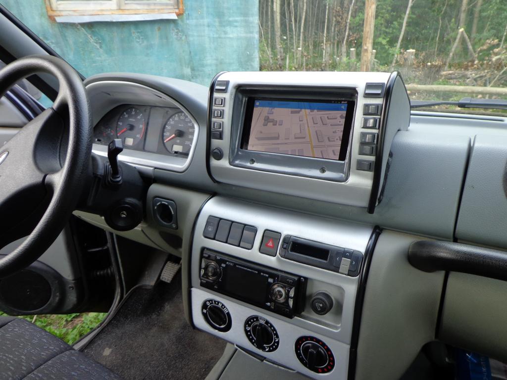

уф..проект почти закончен.
Планшет показал хорошие результаты в качестве навигатора.Заказал адаптер elm237-жду.Консоль крепится на центральные воздуховоды,скотч 3М и уголки с саморезами-руками и на кочках оторвать почти нереально.
Планшет по нажатию кнопки заряжается.
Что осталось:
1.В задней части разместить видеорегистратор,скрытой установки и вывести кнопки управления на консоль.
2.Хочу сменить li-ion на гелевый(свинцовый) аккумулятор малой мощности(9-12A) с понижающим стабилизатором и подсоединить к планшету.
3.На счёт звука пока ещё думаю..менять ли свою магнитолу на JVC KD-X250BTEE либо вывести маленькие динамики на боковую стойку(солнцезащитный козырёк),чтобы навигацию можно было услышать во время музыки.

годно. но сам ящик таки монсторват. мне кажется правильнее было бы запилить торпеду,
Старый 05.08.2013, 12:18   #40
JollyRoger
Аватар для JollyRoger
Регистрация: 26.05.2009
Сообщений: 126
JollyRoger is on a distinguished road
Сообщение от macau Посмотреть сообщение
Или хотя бы чуть-чуть приопустить, чтобы не было этого промежутка с нижней консолью, а как бы плавно в неё переходило.
