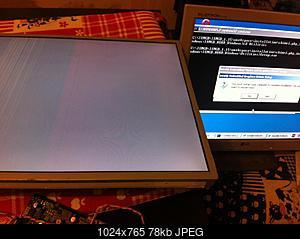

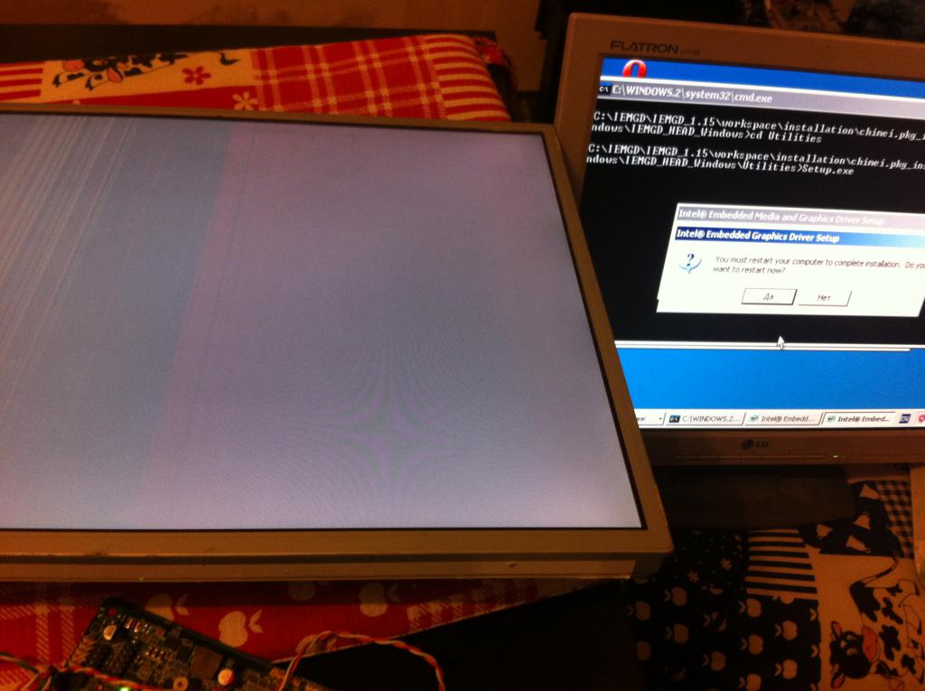

В EMGD создал новую DTD (Detailed Timing Description) с этими параметрами, создал новую "инсталляцию". При удалении старого драйвера матрица хоть как-то реагирует, таким видом:
После установки нового драйвера - опять черная.

... что то мне не нравятся ее полоски. Настораживает... Питание на матрицу 5В подано?
Да, а эти темы Вы проходили? Раз, два. Там много интересного... Во второй даже как в биос загнать нужное разрешение...

И все же... Мне не нравятся полоски. Они слишком четко выражены и абсолютно вертикальные. Скажу прямо почему не нравятся: матрица ТОЧНО живая?
И это... Я про питание спросил. Я имел в виду джампер Flat Panel Voltage Selection Header ТОЧНО установлен в 5Вольт? Т.е. замыкает ножки с номерами 4 и 6?
И еще... На последнем фото матрица показывает бледно - это говорит о том, что какой то режим все же прописался и регулировка яркости сработала. Но все равно ненавижу EMGD...

На последнем фото матрица показывает, когда драйвер удален, и винда со стандартным драйвером/разрешением.

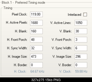

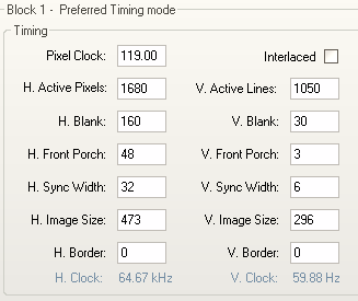

Пока что нет доступа к материнке/матрице, попробовал в Дельтакаст почитать приложенный файл.
И как-то он отличается существенно от тех параметров, что выдает калькулятор Моделайн.

Отличия же в файле начинаются уже с Pixel Freq/clock - 119; потом синхронизация в файле - -HSync (тоже отличается).
В калькуляторе:
Код:
H. Start of Sync Pulse = 1784 = 1680 + H. Front Porch
откуда H. Front Porch = 104.
А в файле - 48
Название: Screenshot 2016-01-13 00.36.03.png
Ну и так далее.
Кому "верить"?
