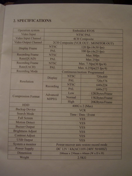

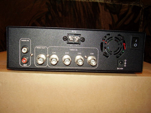

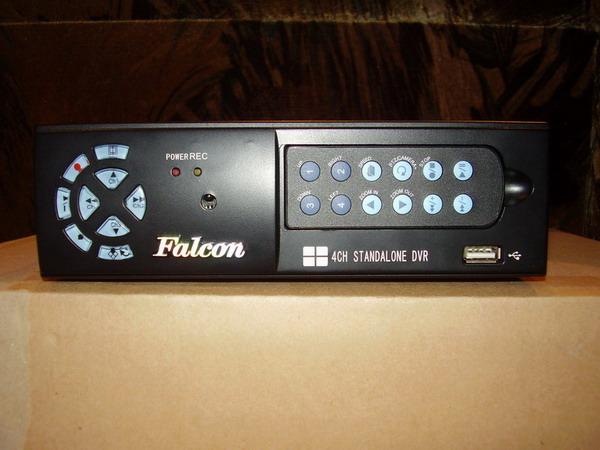

братья китайцы делают такое чудо стоит порядка 200 долароф
есть варианты с 4-мя каналами звука но чуть дороже
