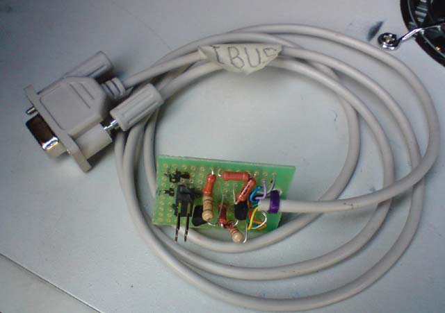

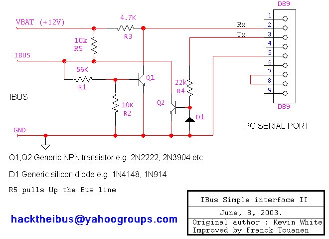

Спаял адаптер для IBUS подключил кнопки с руля и теперь RR слушается машинных команд и смело переключает трэки, громкость и переходит по страничкам RR!
В качестве управляющего софта использую IBUSServiceRR, который сам написал на Delphi! Ссылка
Схема адаптера приложена ниже.
