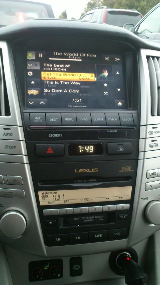

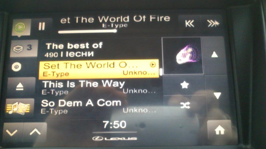

Вчера поковырялся в Powerstrip. Изображение чуть улучшилось.
Работы по carpc пока приостановлю на месяц в связи с отпуском. Заодно в поездке протестирую как себя комп вести будет.

у тебя после преобразователя по-умолчанию нормальная картинка в плане яркость/контрастность? или нужно регулировать?

картинка излишне яркая - настройками интеловского драйвера гамму убрал до минимума.

Сообщение от Sergei_38 Посмотреть сообщение
во-во. у меня такая-же хрень. Мне кажется входное сопротивление экрана по RGB не 75 Ом, из-за этого такая проблема с яркостью.
