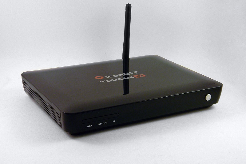

Кто нибудь юзал iconBIT Toucan W?
У него есть выход SPDIF и это уже прогресс в андроидостроении
Видео обзор
• ARM Cortex A9 1ГГц
• ARM Mali 400 3D видеоядро (с поддержкой Open GL ES 2.0)
• Аппаратные декодеры Full HD 1080p видео и звука
• Аппаратное декодирование HD 1080p видео, сжатого кодеками: H.264, MPEG2, VC-1, WMV9, DivX, Xvid, MPEG4
• ОЗУ: DDR2 512Mb
• ПЗУ: 4Gb NAND Flash (расширяется SDHC картами)
Интерфейсы
• 4 USB 2.0 порта — 2 снаружи / 2 внутри, один занят USB адаптером для QWERTY пульта
• SDHC картридер, поддерживаются карты до 32Гб
• HDMI 1.3 аудио/видео выход
• SPDIF коаксиальный
• RCA компонентный видеовыход
• RCA аналоговый стерео аудиовыход
• RJ45 LAN 10/100
• Встроенный Wi-Fi (802.11 b/g/n)
Поддержка USB устройств
• USB мыши и клавиатуры (включая беспроводные)
• USB флеш-накопители (FAT32 / NTFS)
• USB HDD до 2Tb (FAT32 / NTFS)
Комплект поставки
• Устройство Toucan W (со встроенной Wi-Fi антенной)
• Блок питания
• QWERTY пульт ДУ
• HDMI кабель
• Краткое руководство пользователя

Сообщение от admin Посмотреть сообщение
Видео обзор
Вложение 25624
Кто-то писал про него. И я рассматривал, но как быть с тачскрином?
